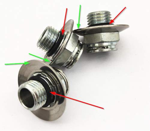

Auch etwas off topic: Wie dichten denn die Anschlussschrauben zum Kühlergehäuse hin ab? Da ist je eine Dichtung (s. Anhang, rote Pfeile) für den Ölkreislauf. Aber gegen das Kunststöffgehäuse, in dem das Kühlmittel zirkuliert drückt nur dieser Bund (grüne Pfeile).
Ich kieg's nicht dicht.
Ölkühleranschluss

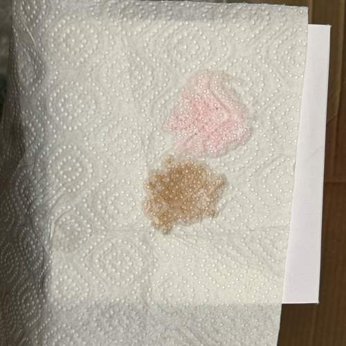

Am Wochenende wieder 2,7 Liter ATF aufgefrischt.
Hier eine Tröpfenprobe.
ATF wurde letztes Jahr gespült, und heuer 2x gewechselt.
In der Flasche sieht das ATF sehr dunkel aus, auf Papier ist es nicht sooo schlimm. Aber weit weg von neuwertig.
Atf

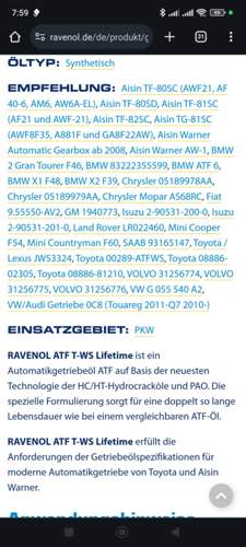

RAVENOL ATF T-WS LIFETIME is correct oil.

Hat aber auch keine Freigabe, wie ich gerade gesehen habe.
Offizielle Freigabe gibt es anscheinend nur bei OEM GM ATF oder AISIN ATF.

Ravenol T-WS
