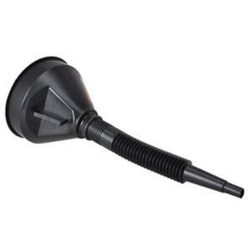

Naja absaugen ist ja keine Arbeit. Weiß jetzt nicht wie er rankommt beim Astra h Brauch ich ne 55 torx und ne Verlängerung. Ein Schlauch und einen Trichter und 15 min Zeit ist das fertig. Beim Insignia weiß ich jetzt nicht was man noch weg bauen muss.
