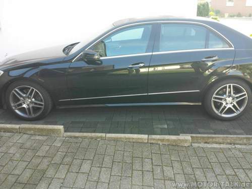

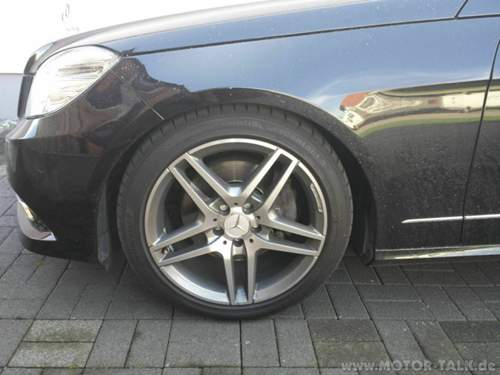

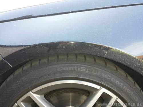

Mein Mechaniker hat heute angerufen, dass er einen CLS (neueres Baujahr) mit Airmatic über die Star Diagnose Developer Edition "tiefergelegt" hat. Werde das nächste oder übernächste Woche mal bei mir ausprobieren und berichten. Vielleicht verbessert sich dadurch auch die von dir angesprochene Kurveneigeschaft. Ob das "Tieferlegen" Vorteile oder Nachteile mit sich bringt kann ich leider nicht sagen.
So wollt mich nochmal melden, wegen dem "tieferlegen der Airmatic" über die Star Diagnose.
Hat soweit auch alles geklappt. Ist im ganzen etwa 20mm tiefer gekommen. Allerdings darf man da jetzt nichts großartiges erwarten 😁 weil das ganze geht nur in einem bestimmten Bereich, der von Mercedes vorgegeben ist. Optisch sieht es ganz schön aus 🙂 vom Fahrverhalten hat sich nicht viel getan, also es ist nicht härter und die Kurveneigenschaften sind jetzt auch nicht besser geworden etc.
Ob man sowas jetzt bei einem W212 machen sollte oder nicht, sei dahingestellt 😁 nur mal so demonstration was möglich ist, ohne zusätzlich Federn oder Fahrwerk einzubauen.
Auf den Bildern kann man es nicht so schön erkennen wie in echt.
Gruß Luke 🙂
PS: Sorry für das dreckige Auto :-O aber lieg momentan flach im Bett wegen einer Erkältung und der doofe Saharastaub hat hier ordentlich dahergefegt. 😁

Kann es nicht passieren, dass die beiden Räder vorne an die Radhauskante kommen bei starkem Einschlagen und Überfahren von Bodenunebenheiten????
