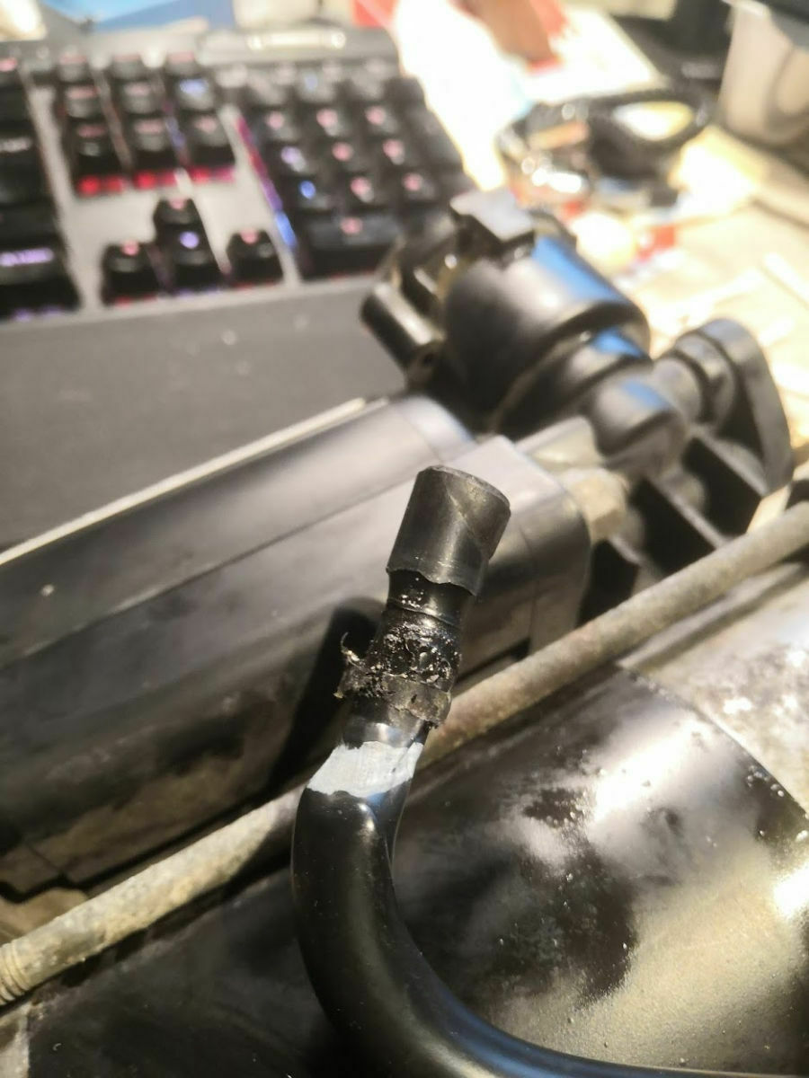

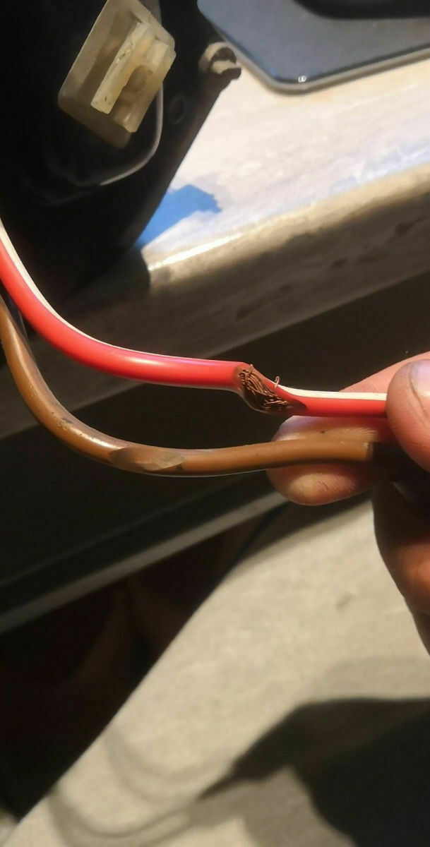

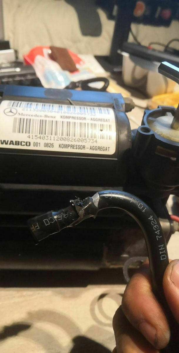

Bei einem einfachen Kompressortausch wird schon wieder ein haufen Unsinn erzählt. Wow.
@Roland, deine Vergleiche sind Super. Bringen nichts als Verwirrung. Diese 600-1000€ Reparaturkosten beziehen sich auf den Vollständigen Austausch des Relais UND Kompressors. Selbst die erwähnten 40€ für das Relai sind pure Abzocke. Das Relai kostet einzeln bei Mercedes um die 12€. Der Kompressor um die 500€.
Das Reperatur-Kit kann ich nicht pauschal empfehlen, da ich vor einem Monat selber einen Kompressor Schaden hatte und mir einen neuen gekauft habe, und aus Spaß / Fehlersuche, den alten vollständig auseinander genommen habe. Es waren die Kabel offen und oxidiert, die Luftansaugung (PTE Schläuche, Filter, die Gummiansaug Schläuche) komplett hin und das Filtergranulat ist ebenfalls NICHT in deinem Ebay-Link dabei. Kann also sein das du schön deine Dichtung erneuerst mit 1-2 Schrauben und der Kompressor in einem halben Jahr wieder stirbt am Überlauf - Hitze Tod ink Weggammeln.
Mach also pauschal einen neuen Kompressor rein mit neuen Luftfilter. Wenn die Gummi-Puffer Porös sind, dann mach die ebenfalls neu (3x~2€)
Kompressor (Airmatic, alle 4 Federbeine, also mit ADS): A2113200304
Luftfilter : A2203200069
Puffer : A2203270830
Ansaugschlauch : A2113270182
Zwischenschlauch : A2113270182
Relai : A0025422319
Der Kompressor austausch ist in einer halben Stunde gemacht, du hast 2 Optionen:
Mit Hebebühne : Bodenverkleidung Motor und Nebenschlussleuchte ausbauen, auf der Fahrerseite am Radhaus siehst du ihn schon baumeln.
Ohne Hebebühne, mit Wagenheber : Vorderrad Fahrer abbauen, Radverkleidung abbauen, dann siehst du ihn direkt. Die 3. Schrauben hinten ist ein bisschen kniffelig von da aus, aber machbar mit ein bisschen Geduld.
Habe dir noch ein Auszug aus dem EPC angehängt, villt bringt er dir etwas. :)
Alle erwähnten Preise sind Brutto und ohne Rabatte. :b
Kompressor
Kompressor2
Kompressor3
Da hast du ja eine schöne Bastelbude erworben. So sieht das bei meinem nicht aus. Aber gut erklärt und danke für die Teilenummern.

Ich frage mich wie die Kabel und Schläuche so aussehen können
Habe das Auto schon ein paar Jahre aber keins von beiden sieht annähernd so aus

Sieht mir eher danach aus als hätte der Wagen/Kompressor einen Frontaschaden überstanden mit den Sichtbaren Beschädigungen.
Bin aber nur der Koelner67, der keine Ahnung hat.
@Koelner67
@skat000
ich habe schon mehrere Kompressoren bei der E-Klasse gesehen, und auch ich sage so etwas hatte ich noch nicht gehabt, nicht mal annähernd sa das bei einen so aus.
Da wird wohl bei dem User @EsoZiaL ein anderes Problem vorgelegen haben, wie Markus schon sagte vieleicht ein richtiger Frontschaden das der da einen mitbekommen hat.
Mal schauen was @Mackhack unser Fachmann dazu sagt. Vieleicht sah es ja an seinem E55 so aus, aber das glaube ich nicht, sonst hätte er diesen ja nicht instandgesetzt.
Wie sollen in dem Beschützen Bereich zwischen Stoßstange und Rad ein Schaden an Sachen passieren?
Der Ansaugschlauch ist vorne an der Schürze befestigt neben dem Temperaturfühler, dazu ist der Kompressor fest Montiert. Also wo kommen die Schäden dann her!?
Frontschaden
Alles billig zusammen geschraubt, Lack drüber und fertig.
Ne andere Möglichkeit sehe ich für die Schäden zur Zeit nicht.

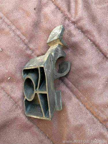

@Koelner67 , ist der Ansaugschlauch nicht in dem Aluträger links mit so einem Gummi drin, meine das ist da nur lose reingesteckt.
Siehe Foto, das Teil sitzt am Ende des Schlauches hinter dem Filter für den Luftansaug und gehört wenn ich es richtig in Erinnerung habe da an der Seite in den Alurahmen.
Gummitülle Kompressor hinter Filter
Meine Kabel, Schläuche, Puffer, Federn, Schrauben, Muttern und sonstiges hatten keinerlei Beschädigungen oder Rost dran. @EsoZiaL hat in sofern recht dass wenn diese Teile defekt sind kann und sollte man die selbstverständlich tauschen. Nur weil sein Auto entsprechend kaputt und heruntergerockt ist sollte man nicht auf die gewarteten Autos von anderen schließen. Ich würde auch sagen da fehlt eine wichtige Info warum sein Kompressor bzw. die Leitungen so kaputt aussehen. Normal ist das nicht. Ich ersetzte meinen Kolbenring nach über 260.000 km.
@Rolandbau192 ja genau, dieses Gummiteil ist an einer Alustrebe in Richtung Frontstossfänger angebracht, hier wird der lose Schlauch vom Kompressorfilter "eingeklemmt" und eingesteckt ... habe gerade eben einen Kompressortausch hinter mir ... der original Wabco Kompressor (100% identisch mit MB Bauteil) kostet im Netz inkl. Filter und Relais 290 € ... Gummipuffer aufheben, sind beim Ersatzteil nicht dabei ... Tipp für den Einbau, obere Unterlagscheiben mit etwas Klebeband an den drei Gewinde-/Aufnahmestangen fixieren, ist sonst ziemlich nervig ...
Wuste ich doch das der Schlauch in den Gummiteil eingesteckt ist und dann links in der Alustrebe gesteckt ist.
Vielen Dank @Benztowncars für deine Info. Denke mal die anderen die meinen die haben schon am Kompressor gearbeitet haben entweder den Filter noch nie gewechselt selber , oder den Schlauch irgendwo reingesteckt oder hintergeklemmt.
Denn das mit den Schlauch und den Gummiteil muss man eigentlich sehen wenn man den Feliter wechselt oder am Kompressor arbeitet.
