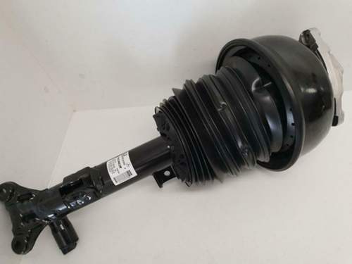

heute habe ich die Sommerräder montiert und dabei gesehen, dass beider Staubschutzmanschetten an den Luftfederbeinen vorne eingerissen sind.
Die Teilenummer ist A2123230592 und kostet pro Stück um 30,-.
Die Frage ist nur, wie die Manschette am Federbein befestigt ist und ob man die Manschette nach unten ausbauen kann, also das Federbein nur am Achsschenkel lösen und die Manschette nach unten herausziehen? So wie beim W211?

So, ich habe heute die Manschetten vorne getauscht:
- ca. 3-4 Stunden für beide Seiten auf der Bühne.
- kein Spezialwerkzeug, außer Außen und- Ihnentorx, wird benötigt, Drehmomentschlüssel setze ich voraus.
- die Maschette wird nach unten gezogen, man muss dabei das Federbein oben nicht unbedingt ausbauen. Aber eine Zeitersparnis bringt es nicht, da das Einklipsen der neuen Maschette oben im eingebauten Zustand sehr fummelig ist. Ob man dabei den Druck aus dem Federbein ablassen muss, kann ich nicht 100% sagen, da ich das gemacht habe. Aber vermutlich könnte man es sich sparen. Allerdings ist das Einfädeln der neuen Maschette im eingebauten Zustand deutlich risikoreicher (Beschädigungsgefahr).
- ich habe den Gummibalg gereinigt und mit Talkum eingerieben.
- die Achsvermessung muss ich noch machen lassen, da der Wagen doch etwas anders fährt, obwohl ich die Schraubenpositionen markiert habe. Naja, kann nicht schaden.
- Unter dem Strich habe ich ca. 600,- gespart (nach Abzug der Achsvermessung).
Gruß,
Nipo
P.S. Die ganze Aktion könnte man auch ohne Bühne machen, dauert evtl. etwas länger.

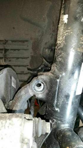

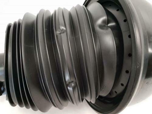

ich habe gestern bei mir die Manschetten mit einem Freund ersetzt.
Auf einer Hebebühne ohne Demontage der Dämpfer ohne Luft ablassen.
Arbeitszeit 2 St. mit Kaffee.
Material: 2 Manschetten org. und zwei große Strapse.
Anbei ein paar Fotos, hätte mich ja auch interessiert.
Die Manschetten kann man mit einem etwas breiterem Plastikkei oben einsetzten, drücken.

ich habe jetzt meine Manschetten beim W212 auch selber getauscht ohne Bühne, ohne Luftablassen und ohne kompletten Ausbau.
- Fahrwerk in Werkstattmodus hochgepumpt.
- Fahrzeug abschalten und Schlüssel abziehen.
- Sicherungen (in meinem Fall 2 Stück) von Airmatic abgezogen (dadurch wird das System deaktiviert und verändert nicht mehr die Höhe).
- Bremsen und Radnabe (da ich die Radlager mit gewechselt habe) inkl. Schutzblech demontiert.
- Federbein unten gelöst und alte manschette abgezogen.
- Federbein gereinigt und mit Gummipflege behandelt.
- Neue Schutzmanschette eingebaut (damit es leichter oben einklippst habe ich Gleitmittel aus der Sanitärabteilung für KG und HT Rohre im oberen Bereich draufgeschmiert, dadurch konnte ich problemlos die Manschette einbauen)
- Federbein unten wieder festgeschraubt, alle Leitungen ordnungsgemäß befestigt, Radnabe und Bremsen montiert.
- Rad montiert, Fahzeug abgesetzt und Sicherungen wieder rein.
- Fahrzeug gestartet und Fahrwerk in alle möglichen Positionen gefahren
- Vermessen werde ich das Fahzeug auch noch, war aber vorher schon geplannt.
Zeit die man benötigt ca. 2 Std. pro Seite.
Ich hoffe diese Anleitung kann noch für jemand nützlich sein.

Mahlzeit,
komischerweise halten die Maschetten kein 70000km.
Habe eben auch am meinem X218 4Matic ersetzt. anbei ein paar Bilder:
