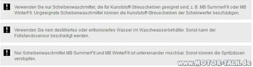

Nur das mit dem dest. Wasser würde ich vielleicht lassen. Zumindest im Handbuch vom SLK eines Kumpels steht extra drin das man das nicht nehmen soll weil es sonst zu Schäden an den Sensoren und Fühlern kommen kann. Beim 212er steht davon nichts in der Anleitung.
Hier mal aus der Online Anleitung vom SLK ausgeschnitten.
Wischwasser
Da Destiliertes Wasser ansich keine elektrische Leitfähigkeit mehr aufweist, kommen die Sensoren, die damit für den Füllstand arbeiten, nicht klar.
Wenn man aber halb halb mischt in kalkhaltigen Regionen ist es sicher kein Problem.
