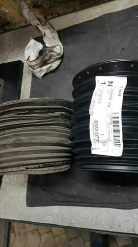

So, ich habe heute die Manschetten vorne getauscht:
- ca. 3-4 Stunden für beide Seiten auf der Bühne.
- kein Spezialwerkzeug, außer Außen und- Ihnentorx, wird benötigt, Drehmomentschlüssel setze ich voraus.
- die Maschette wird nach unten gezogen, man muss dabei das Federbein oben nicht unbedingt ausbauen. Aber eine Zeitersparnis bringt es nicht, da das Einklipsen der neuen Maschette oben im eingebauten Zustand sehr fummelig ist. Ob man dabei den Druck aus dem Federbein ablassen muss, kann ich nicht 100% sagen, da ich das gemacht habe. Aber vermutlich könnte man es sich sparen. Allerdings ist das Einfädeln der neuen Maschette im eingebauten Zustand deutlich risikoreicher (Beschädigungsgefahr).
- ich habe den Gummibalg gereinigt und mit Talkum eingerieben.
- die Achsvermessung muss ich noch machen lassen, da der Wagen doch etwas anders fährt, obwohl ich die Schraubenpositionen markiert habe. Naja, kann nicht schaden.
- Unter dem Strich habe ich ca. 600,- gespart (nach Abzug der Achsvermessung).

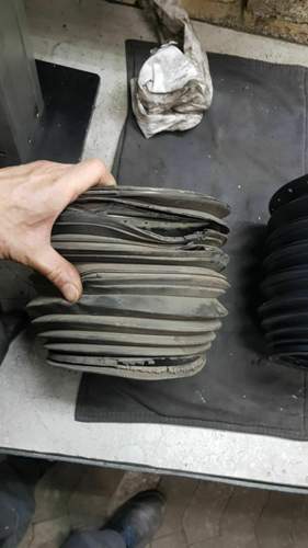

Bei meinem E500T 4Matic waren die Manschetten nach 5 Jahren und knapp 100.000 km defekt.
Ich hab einen Fachmann beim Austausch unterstützt.
Wir haben es so gemacht, wie Nipo es schon vor 4 Jahren beschrieben hat.
Auf der einen Seite das ganze Federbein demontiert auf der anderen Seite nur unten gelöst und freigelegt.
Es geht ganz gut nur von unten!
Wegen der filigranen Luftleitungen und Elektronik würde ich die Aktion keinem Bastler empfehlen.
Es besteht angeblich Gefahr, das Federbein beim falschen Absenken zu zerstören!
Die ganze Aktion hat 2 Stunden gedauert.

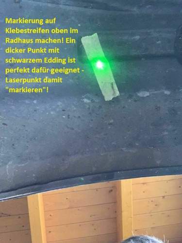

Justierung mit dem Laser:
Wie eugen981 schon schrieb, ist es notwendig, die korrekte Sturzeinstellung zu beachten wenn das Federbein nach Tausch der Manschette wieder montiert wird. Es sind zwar 2 dicke Schrauben, die unten das Federbein halten, aber die haben erstaunlich viel Spiel in ihren Löchern! Irgendwas mit "anzeichnen" oder ähnliches kann man vergessen...
Ich hab an die Bremsscheibe 4 St. kleine kräftige Magnete geheftet und dazwischen einen Laserpointer so platziert, dass er "press" zwischen den Magneten liegt. Kein mm Spiel... (siehe auch Bild anbei). Man beachte: der Strahl eines Lasers ist zwar gerade - aber die Laserdiode ist nicht immer 100%ig zentrisch eingebaut. Das kann zu Parallaxenfehlern führen, wenn man den Pointer um seine Achse rotiert (der Punkt wandert im Ziel). Der Laserpointer sollte daher immer exakt in gleicher Ausrichtung an der Bremsscheibe anliegen (bei mir Clip nach vorn).
Bevor man was löst markiert man nun den Punkt im Radhaus, wo der Strahl auftrifft. Ich hab mit schwarzem Edding nur einen dicken Punkt gemacht - dazu später noch was.
Den Pointer kann man wieder abnehmen, die kleinen Magnete bleiben an der Bremsscheibe. Die Scheibe kann übrigens ruhig verdreht werden, spielt später keine Rolle, da man ohnehin wieder auf den "Referenzpunkt" kommen muss und und wir den Sturz kontrollieren und nicht die Drehung der Scheibe 😉

Die Staubschutzmanschetten sind oben innen im Gummi mit einem Federdrahtbügel versehen, der sich hinter 4 leicht vorstehende "Nasen" im oberen Bereich des Federbeins verklemmt. Damit wird die Manschette oben gehalten. Zum Lösen der alten Manschette mit einem dünnen Schraubendreher direkt neben einer der "Rastnasen" hinter die Manschette gehen und versuchen, die Feder rauszuhebeln. Das kann etwas fummelig sein, jedoch muss man nicht an der alten Manschette rumzerren und läuft Gefahr, sich die Finger aufzuschlagen 😉
Es reicht ein Punkt, der Rest kommt von selbst. Die alte Manschette kann nun nach unten über das gelöste Federbein entnommen werden.
Bevor nun die neue Manschette montiert wird, sollte man den Innenbereich der Luftfeder gründlichst reinigen - ebenso die obere Hohlschale mit der Aufnahme der Manschette.
Ist alles sauber, etwas gummiverträgliches Fett/Silikon/Flutschi oben in die Halbschale der Aufnahme der Manschette reinschmieren, dann flutscht die leichter rein! Aber es muss unbedingt was sein, was sich mit Gummi verträgt!!
Neue Manschette von unten vorsichtig wieder über das Federbein fädeln und zunächst in die obere Halterung einbringen. Das geht wieder am einfachsten, wenn man den oberen Teil mit Federring zunächst bei 3 Haltenasen einfädelt und an der 4. Nase reindrückt. Da der Federring ziemlich unter Druck steht, ist das nicht ganz einfach. Ich hab mit mit der flachen Seite einer dünnen Verlängerung aus dem Ratschenkasten geholfen - außen am Gummi an der Stelle mit der Rastnase ansetzen, kleiner Schlag drauf und es fluppt rein. Ggf. mit einem Plastikdrücker rundum noch mal nachdrücken.
Den unteren Teil der Manschette würde ich erst final unten am unteren Aufnahmepunkt des Federbeins festmachen, wenn das gesamte Federbein wieder fest montiert ist. Solange kann man die Manschette nämlich noch hochschieben, reinfassen und eventuelle Falten und Knicke rausdrücken 😉 Am Ende dann einfach einmal unten über den unteren Teller ziehen.

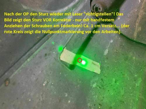

Sind nun die beiden Schrauben wieder drin (Achtung: wieder genau so rum reinstecken wie vorher - also Muttern auf der gleiche Seite wieder), kann man alles leicht fest ziehen. Wenn man dann mal das Federbein reindrückt Richtung Fahrzeugmitte, sieht man erstmal, wieviel Spiel in den Schraublöchern vorhanden ist welches den Sturz beeinflusst!
Hier kommt wieder der Laserpointer zum Einsatz. Pointer wieder zwischen die Magnete "klemmen", Pointer genauso ausrichten wie vorher (bei mir also "Clip" wieder nach vorn) und die Bremsscheibe bei Bedarf wieder an die Richtige Position drehen.
Man wird sehen, dass der Punkt gut 1 cm von der ursprünglichen Position entfernt ist (Bild 3).
Da ich ja "nur" einen einzigen Punkt mit Edding gemacht hab, gibt es auch nur exakt eine Position, wo der Laserpunkt hin muss! Und hier kommt der Vorteil des schwarzen Eddingpunktes ins Spiel - er absorbiert soviel Laserlicht, dass eine Position außerhalb des Punktes sofort auffällt! Das kommt in den Bildern zugegebener Maßen schlecht rüber, da sie durch den hellen Laser ohnehin etwas überbelichtet sind. In Natura sieht man das aber sofort!
Mit Helfer oder Hebel drückt man den Radträger nun soweit in die Aufnahme am Federbein, dass der Laserpunkt deckungsgleich mit der Markierung ist. Dabei zieht man die Schrauben fest. Dabei immer wieder kontrollieren...
Das ging bei mir ganz gut - Laser und Markierung waren wieder "ein Punkt"! Damit ist sichergestellt, dass der Sturz wieder passt!

Justierung mit Laserpointer
Bezugspunkt im Radhaus oben
Justierung bei Einbau
