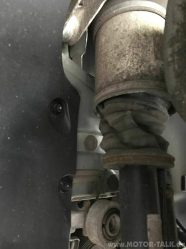

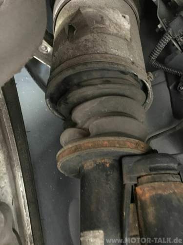

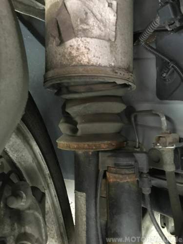

Bei der Suche nach einem komischen Geräusch beim starken Einlenken und z.B. Einparken, Hochfahren auf Bordstein usw. fand der TÜVprüfer sonst gar nichts am Fahrwerk, dafür einen kauptten Staubschutz des Airmatic-Dämpfers vorn rechts. Er sieht beim Lenkereinschlag auch anders verdreht aus, als der linke, siehe Fotos.
Einmal abgesehen von den bei der Laufleistung auch nicht von der Hand zu weisenden Tipps a la "mach vorn einmal "alles komplett" neu - oder fahr halt keinen Mercedes"...
Gibt es das Gummiteil irgendwo auch einzeln?
Wenn ich das richtig sehe, ist es oben und unten mit einer Schelle festgemacht, es wäre also auch keine Mondlandung, nur den Balg zu ersetzen.
Gegenargument wäre: Wenn ein Staubschutzbald kaputt ist, ist auch schon Schmutz dahinter... (aber ließe sich dieser beim Tausch nicht entfernen?)
Mein Ziel ist klar: 10 € für einen neuen Staubschutz, statt 600-1200 € für ein komplettes Federbein oder gar 1.200-2.400 + Einbau für zwei.
Bilstein selbst gibt lt. Tel. keine Einzelteile heraus, auch wenn sie mein Anliegen grundsätzlich verstehen und ich ja auch gar keine "Generalüberholung" des Beins vorhabe. Ist nicht, weil... Sicherheit! Klar. Damit erschlägt man immer alles.
Am Fahrverhalten usw. gibt es übrigens gar nichts auszusetzen. Ein Wechsel der kompletten Federbeine wäre somit rein "vorsorglich".
Wie lange gilt eigentlich mal aus der Praxis gesprochen die Lebensdauer von Airmatic?
Kann mir nämlich kaum vorstellen, dass beim Verkauf von Neufahrzeugen für 70k€ hinsichtlich MB-Qualität direkt kommuniziert würde, dass bei 170k km "alles verschlissen und zu wechseln" sei. Für 2-4.000 €, allein für die Vorderachse, je nach Umfang (Fahrwerk 3-700 € + 2 Bilstein-Original (Kfz-teile24 für a 609+624 € per heute + Einbau). Von den MB-Originalpreisen einmal ganz abgesehen...
P.S. Dass, was auf den Bildern aussieht wie ein Loch im Gehäuse des Dämpfers, ist nur Papier...

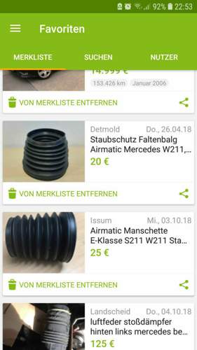

https://www.ebay.de/.../192522484452?...
Perfekt, vielen Dank. Ich such mir hier seit Stunden nen Wolf... und seh wohl den Wald vor lauter Bäumen nicht.
Mal noch ganz blöd gefragt: Wo bekommt man die passenden Schellen her?
@kommi schrieb am 30. April 2018 um 15:45:13 Uhr:
Hab ich auch gemacht

Ich bin ja wahrlich kein Spezi, aber dass der Staubschutz oben und unten nur mit einfachen Schellen, bei den hinteren sogar nur mit Kabelbinder festgemacht ist, sieht man eindeutig auf den Bildern.
Bei einem Tausch des Gummis wird auch sonst nichts zerstört. Einfach bitte beim eigentlichen Thema bleiben.
Ansonsten liest sich der Text wie eine Werbung der Herstellerfirma - und wie man bereits im Eingangspost lesen konnte, hatte ich gar nicht vor, die Dinger zu kopieren oder Kopien anzubauen.
Aber der Ersatz einer gerissenen äußeren Gummimanschette ist ja nochmal was anderes.
So what, da bisher die Dämpfer keinen Klagegrund geben, werde ich sie vermutlich lassen und nur die Manschette tauschen.

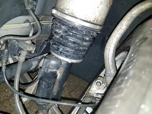

Die Manschette bekommt man definitiv einzeln. Tausch der Manschette ist auch kein Hexenwerk. Beim eigenen Wagen musste ich es auch machen. Kostenpunkt inkl Selbsteinbau und Manschette 35€.

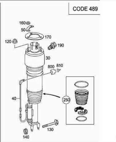

Ich habe die Staubschutzmanschetten bei dem Modell gefunden und diese werdensogar bei Mercedes direkt unter der Nr. A2123230592 angeboten.
Ich hatte ein anderes Federbein vor Augen, wobei die Manschette unterhalb des Alurohrs oben vercrimpt war.
@BigBoosters schrieb am 4. Mai 2018 um 08:50:50 Uhr:
Sorry, ich ruder zurück 🙄
Diese Teilenummer ist aber nicht für den W211. Gilt nur für den W212/W218.
