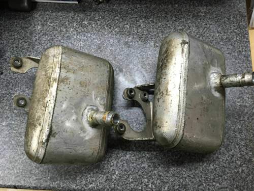

Da mein MB über Nacht hinten abgesunken ist, und dies immer schneller ging, habe ich mich entschlossen etwas dagegen zu unternehmen. Mein erster Versuch beim Freundlichen machte mir klar, dass die gerne Geld verdienen, aber gar kein Interesse haben den Fehler zu suchen, sondern einfach alles neu machen. Aus der Sicht des 🙂 ist das zu verstehen (Garantie+Kostenblock). Also musste es anders gehen. Ab zur Werkstatt meines Vertrauens. Da wurde festgestellt, dass die „Behälter Zusatzvolumen“ (Aludruckbehälter) am Anschlussstück durchoxidiert waren.

nachdem ich die Druckspeicher repariert hatte, wurde festgestellt, dass definitiv die Dämpfer / Luftfedern undicht waren.
Es blieb mir nichts anderes übrig, als Neuteile von Bilstein zu verbauen.
Deshalb verkaufe ich meine Druckspeicher, welche gemäß der Anleitung am Anfang dieses Beitrages aus vollem Alumaterial gedreht wurden und angeschweisst wurden.

Hallo , ich war letzte Woche Montag bei Olaf in Hannover mit meinem W211. Kurz auf die Bühne und nach 2 Minuten war der Fehler gefunden - natürlich die Druckspeicher am Übergang zum Schlauch.

nach der Beschreibung kannst Du Dir das vermutlich sparen und gleich mit der Reparatur beginnen. Mir ging es genauso dass das Heck z.T. stundenlang stabil blieb und dann wieder selbst bei laufendem Kompressor absackte. Erklären konnte ich mir das auch nicht und bin, da meine Kiste immer unterwegs kaputt geht, noch in die Werkstatt zur Diagnose gefahren. Dort stand das Teil wie eine eins woraufhin ich die Heimfahrt antrat mit dem Ergebnis etwa 150km später am Sonntag nachmittag liegen zu bleiben. Bis heute bin ich meinem Schutzbrief dankbar dass er mich heil nach hause gebracht hat. Diese Erfahrung möchtest Du kaum selbst machen wollen... Offenbar reichen geringe Einflüsse wie Temperaturschwankungen etc. aus dass das Teil manchmal dicht ist und manchmal nicht. Und ein Rückschlagventil im Federbein gibt es entweder nicht oder die sind nach 10 Jahren nicht mehr dicht.

Ich hab demletzt beim Auto putzen ein zischen von der linken hinteren Luftfeder wahrgenommen, heute mal abgesprüht und siehe da, stutzen vom Alubehälter undicht.
Bei ebay werden neue Druckbehälter angeboten, kann ja nur nachbau sein.
