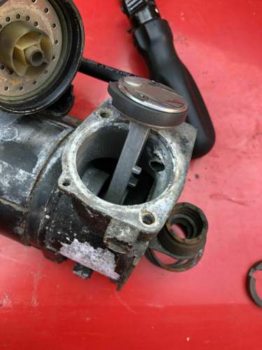

Vielen Dank an Mackhack für die gute Anleitung. 🙂
Habe heute den Kompressor mit neuen Kolbenring und Dichtung ausgestattet. War ganz schön oxidiert das Teil. 😮
Hat ca 2,25 Stunden gedauert.

Guck mal in meinem Blog. Direkter Link ist aktuell in meiner Signatur. Da zeige ich wie ich meinen Kompressor erst reparierte. Falls es noch nicht zu spät ist neues 5-poliges Relais rein (aktuelle Teilenummer habe ich dort ebenfalls gepostet), und den Kompressor mal aufschrauben.

5503 im Bild kannst du wohl wie in meiner Anleitung kostengünstig reparieren indem du den Kolbenring tauscht.

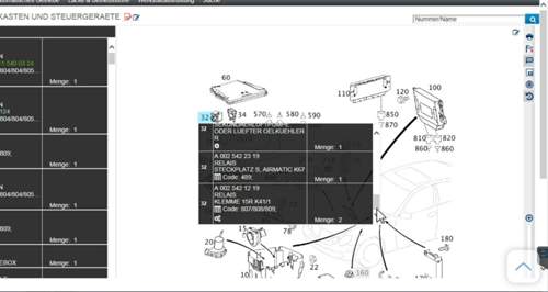

Info: Wollte mein bisheriges Relais A0025421319 durch das in den FAQs aufgelistete A0025427619 tauschen, allerdings hat sich inzwischen wohl schon wieder die Teilenummer geändert, neues Relais hat jetzt die Teilenummer A0009828523

Ich habe eben nochmal geguckt. Die Teilenummer für das AIRmatic Relais das ich in der Anleitung genannt habe ist das richtige und aktuelle Relais für die AIRmatic und wird explizit für die AIRmatic genannt. Das was du gepostet/gekauft hast ist ein Standardrelais was in den Steckplatz M (KSK Pumpe) kommt was bei einigen Modellen noch nicht mal belegt ist.
Ok, d.h. ich sollte es umtauschen (zumindest eins davon) und warum läuft mein Kompressor damit?
Warum sollte es nicht laufen? Relais machen immer das selbe. Kleiner Steuerstrom schaltet großen Arbeitsstrom. Ist halt die Frage wie lange es läuft da unterschiedliche Relais unterschiedliche technische Daten haben. Gibt schon einen guten Grund warum jedes Relais im EPC mit den Zusätzen versehen ist für was sie denn eingesetzt werden. Ich würde beide umtauschen in das richtige. Würde auch gleich dabei fragen warum man dir das falsche verkaufte. Auf die Antwort bin ich gespannt.

Und gekauft, weil es in ihrer Datenbank als Nachfolger von A0025427619 gelistet ist...
Das stimmt so leider nicht. Es wird kein Nachfolge-Relais gelistet. Aus dem Grund (wegen deiner Aussage) guckte ich ja nach, online, mit dem aktuellsten Datensatz.
