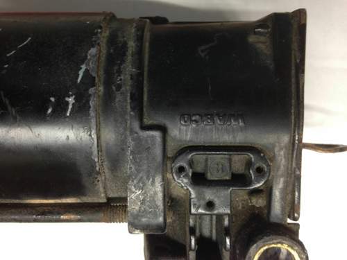

@Bullethead Kauf durchringen WABCO, in der letzten Zeit haben (mich eingeschlossen) die billigen nachbauten zu wenig Standzeit bewiesen. Ich habe meinen neuen WABCO von Miessler Automotive gekauft. ~300€, kommt per Express am nächsten Werktag. Alles andere macht nur Ärger und Verdruss

wenn es keine Fälschung ist wäre der Lieferant mit seinem WABCO wohl okay? Hat dort schon mal jemand bestellt. Einen WABCO gibt es auch bei Ebay von vgp-autoteile.
Ein echter WABCO Akt das Firmenlogo im Gussteil, ein nachgemachter hat an dieser Stelle eine leere Fläche.
Anbei ein Bild. Bei den neueren Kompressoren ist das Logo größer und auf einem flachen Anguss.

Der Preis dort ist gut. Ich habe bei miessler 300,- gezahlt. Solltest nicht an einem Freitag bestellen. UPS liefert Samstag nicht aus.
@Bamberger_1 schrieb am 9. Juni 2018 um 19:34:38 Uhr:
.... Bei den neueren Kompressoren ist das Logo größer und auf einem flachen Anguss.
Auf der Abbildung des Shops ist das so. Miessler hat den für 279€ mit 30€ Cashback, wenn man den alten Kompressor auf eigene Kosten zurücksendet. Unter Berücksichtigung der Versandkosten bleibt es sich dann gleich.
Aber nur wenn der alte noch ein originaler ist.
warum will der den alten wieder haben? Verkauft der wohl keine neuen, sondern "reconditioned"? Dann wäre das den Versuch nicht wert
