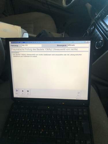

Habe das Problem bei meinem ml
Das vorne beifahrerseite keine Luft an den Schlauch ankommt die anderen funktionieren ohne Probleme und pumpen auch hoch und runter kurze Zeit bis dann ein Fehler auftaucht im bc
Könnt ihr mir eventuell sagen Wiese vorne rechts keine Lust ankommt an dem Luft Schlauch zum Dämpfer
Niveau Regulierung Gestänge ist auch freigängig

Am Federbein kann es nicht liegen. Weder vorne noch hinten sind in den Luftbälgen irgendwelche Ventile drin.
Es gibt also nur 3 Möglichkeiten
1.) Das Steuergerät sendet kein Signal an den Ventilblock zum Öffnen der Ventile. Mögliche Ursache: Steuergerät kaputt, Kabelbruch, Korrosion im Stecker
2.) Der Ventilblock schickt keine Luft an den Balg. Möglich Ursache: Ventilblock kaputt, Ventil hängt oder verstopft.
3.) Luftleitung vom Ventilblock zum Balg verstopft oder geknickt.
So schwer ist das doch nicht.
Der Kompressor ist doch neu, da ist alles okay. Er pumpt ja alle auf, nur das eine Federbein macht eben gar nichts 🙁 weder heben, noch senken.
Ja genau so sieht es wohl aus 🙂 Danke.
Signale sind laut StarDiag vorhanden. Also es liegt eine gewisse mA Zahl an, wie bei den anderen Federbeinen (die funktionieren) auch.
2/3 beides möglich. Denke aber eher 2tes.

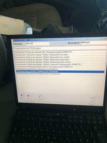

Hatte das selbe Problem wie du husky dann bei diesem Test hat er mir dann gesagt das mein Ventil für
Vorne rechts defekt ist .
Wenn du die Test alle machst weiß du erst mal mehr
Denke die MA zahlen wo du geguckt hast waren für die magnetventile
Danke dir. Ich habe mir gestern einen neuen Ventilblock bestellt. Hoffe mal, dass ich damit das Problem beseitigen kann.
Der Einbau wird sicher sehr lustig werden 🙁
Einbau ist eigentlich sehr leicht radhausverkleidung ab vorne den Nebelscheinwerfer ab machen
Dann alle Schläuche lösen kompressor lösen nach unten lassen und die 2 Schrauben von unten vom ventilblock lösen und dann alles wieder einbauen 🙂
