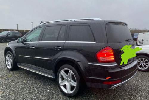

Mir geht es darum
Auto/Airmatic kalibrieren
Mit Romess vorgegebenen max.winkel
Höhe boden Kotflügel VA 84cm HA 84,5
Die werte eingeben
Kalibrierung abschließen fertig
FRAGE
Verändert sich die Höhe nach der
Erfolgreichen Kalibrierung oder bleibt die so wie eingestellt und
Nur um zu verstehen warum der DICKE jetzt tiefer ist als vor der Kalibrierung
Andersrum
Ist es abhängig davon ob man die Kalibrierung in min. Bereich oder max. Bereich ausführen
Welchen Unterschied macht es aus
Die Höhe hat nichts mit dem Winkel zu tun. Der Winkel hat ausschließlich mit der Höhe zu tun. Liest sich kompliziert ist aber logisch wenn du es dir in Ruhe überlegst.
Was spricht dagegen das Auto in die gewünschte Höhe zu bringen und dann die Winkel einzugeben?
Gewünschte Höhe wäre dann über/außerhalb der tolleranz
VA soll 4,8°-5,6° gewünschte Höhe wäre über 6°( außerhalb der toleranz)
HA soll -0,8 - -1,4 gewünschte Höhe wäre 1,2°(außerhalb der toleranz)

Ich Fahre einen GL X164 BJ 2011
AMG Paket
21" Räder also original
Wenn jemand das gleiche FAHRZEUG hatt bitte um FAHRZEUG Höhe
Angaben ca. Von Boden bis Kotflügel

Probiers doch einfach mal aus, du hast doch alles was es dazu benötigt! Wieso deiner nach der Kalibrierung tiefer ist... keine Ahnung. Leider ist mein Dicker z.Zt. bei MB (Rückruf BKV) daher kann ich dir keine Höhenmasse liefern. Zumal ich den X164 ohne AMG Paket habe, falls das überhaupt eine Rolle spielt. Ich hab wirklich nur die Höhe autom. Kalibriert danach die Winkelwerte auf die min. Werte gesetzt (hab kein Romess). Nicht mehr und nicht weniger. Danach war die Airmatic butterweich bei mir. Hab aber VA/HA alles Originalteile drauf.
Alles klar
Werde erstmal abwarten bis die neuen (Bilstein) dämpfer eingebaut sind
Danke euch allen für so eine gute Unterstützung
Melde mich bald
Das Problem wurde gelöst, es lag daran das geschrieben wurde:
Nach der Kalibrierung das Steuergerät reseten!!!!
Hab heute noch mal Kalibrierung durchgeführt ohne das STG zu reseten mit sehr sehr gutem Ergebnis der Federung im comfort Modus(Dank einer Person die mir erklärt hat 100%tige Vorgehensweise)
Nur mit der Höhe bin ich noch nicht zu 100% zufrieden aber das bekomme ich auch noch hin
Danke Danke Danke an diese Person
