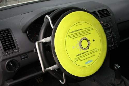

Weil das Thema ein Verstoß gegen das Sprengstoffgesetz ist und hier in MT daher aufgrund des Regelwerkes nicht gesehen ist.
Airbag = Sprengstoff = unterliegt dem Sprengstoffgesetz
Es dürfen damit nur Personen mit einem entsprechenden schein Reparaturen oder Ausbauten vornehmen.
Desweiteren müssen während der Arbeit spezielle Sicherungssysteme angesetzt werden oder der Gesamte Airbag ist speziellen Behältern aufbewahrt werden. So will es das Gesetz.. Siehe Bilder... glaube weniger das der TE diese Sicherungssysteme inkl den Schein dazu hat.
Alles andere stellt somit eine Straftat laut deutschem Gesetz dar. Bitte wende dich doch mal damit an die Bundesregierung.
PS: Wenn du schon mal gesehen hast was son Airbag anrichten kann hättest du dein Kommentar ggf verkniffen.
Selbst die Feuerwehren setzen erst Sicherungen an und kappen die Batterie bevor sie Personen Retten oder den Rettungsdienst an das Fahrzeug lassen.

Denn Lagerung von Airbags hat in Deutschland gemäß der Sprengstofflagerrichtlinie 240 zu erfolgen.
Bei Sprengstoffen versteht der Gesetzgeber leider keinen Spaß. Egal ob Airbag oder Handgranate oder TNT es wird gleich gehandhabt.
Dann kommt dann der Sprengmittelräumdienst und entsorgt dir fachgerecht deine Airbags ;D
Daher ist das Thema so heikel.
Personen mit dem Sachkundenachweis würden nie ohne Sicherung und Sicherheitsbehälter arbeiten.
