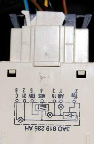

Mein charmanter Vorbesitzer hat irgendeine Strippe an das braun/grüne des Airbag Stg. an die Kontrolllampe gelötet grrrrrrrrrr
Keine Ahnung wo das hingeht, aber ich habe es abgekippst und jetzt geht alles wie es soll :-)
Mein Vorgänger hat also dieses Kabel angelötet und als daraufhin die Airbagkontrolle nicht mehr aussging logischerweise die Lampe ablöten müssen!

Edit: Ich habe es gefunden. Es war das Massekabel vom Blinkrelais für die Anhängerkontrolle, welche er auf das Airbag-Kabel geklemmt hatte (immerhin war es professionell angelötet). Ich denke, ich muss dem Vorbesitzer mal einen ausführlichen Brief schreiben..

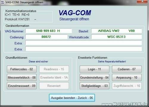

sowas stände  da Steuergerät-Teilenummer: 6N0 909 603 H
Bauteil und/oder Version: AIRBAG VW2 V00
Codierung: 00072
Werkstattcode: WSC 05311

zeig doch einfach mal den ausdruck  vom fehlerprotokoll  Airbag
da zeigt sich ja ob codiert  und wenn ja  wie
Ich werde mir das Ding heute Abend mal anschauen (aus mind. 30 cm Entfernung, reicht das?), ohne Blitz fotografieren (damit ich es nicht erschrecke) und schauen, was im Protokoll von meine Diagnose-Software steht.

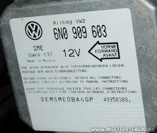

So, jetzt habe ich ein Bisschen gesammelt:
Das STG habe trotz aller Vorsicht offensichtlich doch etwas erschreckt: Es hat sich ziemlich gut versteckt, aber dann habe ich es doch noch gefunden (Foto im Anhang). Hat VW das Ding tatsächlich nur mit 3 Muttern befestigt, oder war da bereits jemand dran??
An den Kontrolleuchten ist PIN 1 nicht belegt (auch nicht in der Kontrolleinheit, obwohl das Gehäuse etwas Anderes behauptet) und Pin 3 (schwarze Leitung ) hat Spannung.
Screenshots der Diagnose-Software habe ich auch angehängt.
Wer kann sich nun jemand aus alledem einen Reim machen?
