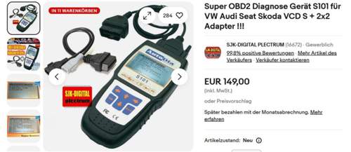

Welches der beiden ?
Das kompakte Gerät oder
Das mit Software extra
Kleiner Laptop ist vorhanden
ähnlicher Artikel für 199 Euro ist wohl identisch ?
Vcds Gerät
Vcds Adapter mit Software
@El-Monday
Welche wäre richtig ?
@Huskycrosser
Ich kenne leider keinen von beiden.
Ich habe dir doch VCDS empfohlen.
Gibt's auch auf dem Gebrauchtmarkt.
Ich hatte das hier gefunden
Auch die Info scheinen zielführend zu sein
Scheinbar ist das wohl hier auch kaum bekannt und niemand hat so etwas ..
Vcd gibts oft das mit s nur für etliche Hundert Euros .
Dafür kann ich auch die Werkstatt bemühen ?????
