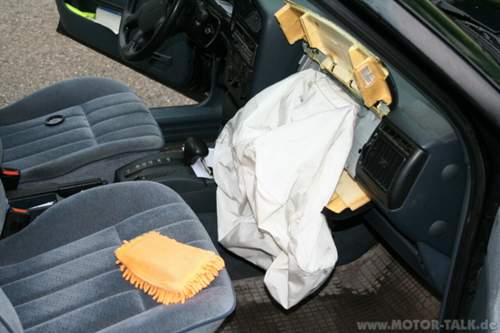

heute langsamer stop&go Verkehr in der Kolonne auf einmal ein Knall&Gestank alles voll Rauch: der Beifahrerairbag hat sich ausgelöst!
Zum Glück war ich allein im Auto und es ist nix weiter passiert!
In der VW-Werstattwaren sie erpicht darauf nichts zu sagen, außer dass sie sich das einmal "anschauen" müssen. Keinerlei Auskunft, ob ich weiterfahren kann, oder es tunlichst bleibenlassen soll. Habe einen Termin für Freitag vereinbart.
Beim ÖAMTC (ADAC) wurde ich beruhigt, und mir gesagt, dass ich ruhig weiterfahren kann.
Ist das schon jemanden passiert?
2,0 Automatik-Kombi BJ 93

das klingt in der Tat ziemlich hart. Ich hoffe dein Gehör wurde nicht zu sehr in Mitleidenschaft gezogen.
Ich meine aber, dass es sogar von VW Vorschriften gibt Airbags nach 10 Jahren zu wechseln, um die Funktionstüchtigkeit zu gewährleisten. Nagel mich bitte nicht drauf fest, aber da war was...
Auslösen kann der ja durch viele Ursachen: Kurzer im Steuergerät, defekter Sensor oder einfach nur elektrostatische Aufladung...
Ich würde mir aber keine Sorgen machen, sondern lieber nach einem neuen A-Brett suchen 😁

Da wird ein Fehler im Airbag Steuergerät vorgelegen haben. Logisch ist das nicht anders erklärbar...
Oder es hat an den Kabeln genagt und der alte Sack hat einen Kurzen bekommen, dass er sich aufgeblasen hat.

wurde heute in der vw-werkstätte nur kurz abgefertigt. keine erklärungsversuche, kein "in augenschein nehmen", nur altes auto...
war anschließend beim öamtc: kein fehlercode auslesbar, wenn die warnlampe brennt ist das airbagsystem eigentlich abgeschaltet (komisch, dass er trotzdem losgeht) und sollte einfach auch den fahrerairbag stillegen (batterie einen tag lang abklemmen, dann einfach stecker ziehen) und auf der beifahrerseite ein handschuhfach einbauen (wäre eh g`scheiter)
anschließend noch mail an generalimporteur geschrieben und innerhalb von wochenfrist um stellungnahme gebeten
