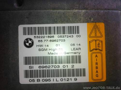

So habe das Steuergerät gerade ausgebaut. Batterie habe ich abgeklemmt und nachdem ich sie wieder angeklemmt habe und Auto gestartet habe kommen folgende Fehler:
Elektronikfehler Zentrale Fahrzeugelektronik ausgefallen!!
Scheibenwischer gestört!!
Die zwei vorderen Türen lassen sich auch nicht mehr abschließen mit FB.
Ist das normal??
Hoffe beim Ausbau ist nix anderes kaputtgegangen.
Hier mal ein Bild vom STG denke es ist das richtige das ich ausgebaut habe!!
Img-0132
Das wird alles mit Steuergerät (SIM) angesteuert deshalb auch die Fehlermeldungen.

Musst halt schauen ob du damit fahren kannst und ob Blinker usw. gehen weil da das SZL mit dranhängt.
Wenn ich Auto anmache läuft der Scheibenwischer immer und lässt sich auch nicht ausschalten. Blinker habe ich nicht versucht anzumachen.
Wenn ich das STG dann wieder einbaue müsste alles wieder gehen oder??
Passt es mit dem STG was ich da ausgebaut habe??
Ja das Steuergerät ist für Airbag. Beim anklemmen vom Steuergerät Batterie auch vorher abklemmen und dann müsste der Scheibenwischer wieder gehen und alles andere auch.
Aber es werden viele fehler drin sein durch das abklemmen vom Steuergerät was du dann nach dem anstecken vom Steuergerät löschen musst.
Sich auf eine solche Eventualität zu verlassen ist allerdings schon ziemlich grenzwertig. Was ist, wenn dieser Fall nicht eintritt?
