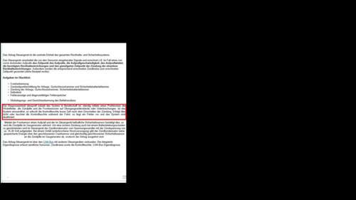

Da irrst du dich. Das System deaktiviert sich nicht komplett.
Wo soll der Gesetzgeber denn das vorschreiben? Da müsste ja in deiner Literatur eine Quelle zu finden sein. Und warum soll das System den Fehler nicht lokalisieren können, wenn ganz klar das betroffene Bauteil im Fehlerspeicher steht und genau dieses abgeschaltet werden kann?
Siehst du- Alle Fehlemeldungen sind wahrscheinliche Fehler.
Das lernt mal als erstes bei der Diagnose. Alle Fehlermeldungen sind auf Logik zu prüfen !!!!
Es gibt genug Beispiele wo Teile ausgetauscht wurden. Und dann war es eine Kleinigkeit.
Bitte :
Airbag-bosch
Danke. Woher stammt denn dieses Dokument?
Aus meinen Schulungsunterlagen. Ich habe leider einen Asbach Uralt Scanner. Daher so schlecht Qualität.
