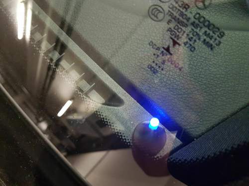

Angeblich wissen Diebe genau , wie das "Ding" schnell tot gelegt werden kann.
Ob das stimmt , kann ich nicht beurteilen ! Bei war sie nicht verbaut u. ich habe hier bei MT den Tipp bekommen u. es dort einbauen lassen ! Wird ultraschall überwacht u. allein die Sensoren am Dachhimmel sollen schon abschrecken ! Ebenso das blaue Lämpchen in der Windschutzscheibe ! Ich hoffe , das ist so ! Funktionieren tut es tadellos !
