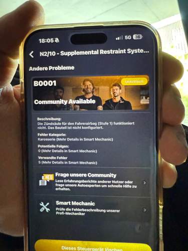

Hey. Habe das Mandelrohrmodul getauscht, da die Wickelfeder kaputt gegangen ist - diese wurde zuvor anscheinend auch schon einmal gelötet (?) . Das neue Teil, ist Orginal von Benz und es funktioniert alles wieder. Jetzt kam aber nach dem Tausch, dass der Airbag ein Fehler hat.
Ich hab ne Zeitlang es so gelassen, bis mein Kollege mal Zeit hatte. Allerdings geht der Fehler zwar löschen, aber kommt mal schneller wieder Mal dauert es eine Fahrt . Bei Mercedes hat mein Kumpel die Fehler ausgelesen und sagte was von Kodieren, dieses hat aber auch nicht geholfen.. schließlich haut der Fehlermeldung von ihn raus , dass der Airbag zu viel Strom bekommen würde. Ich hab ihn mal geschrieben, sobald ich das Bild habe, werde ich es hochladen. Ansonsten hat mein carly such ein Fehler raus gehauen , Ich lade das Bild ebenfalls mal hoch.
Hat jemand vllt eine Ahnung ? Muss ich jetzt den Airbag tauschen ? Hat vllt das Steuergerät jetzt ein Knacks bekommen?

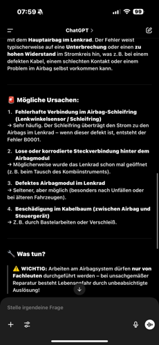

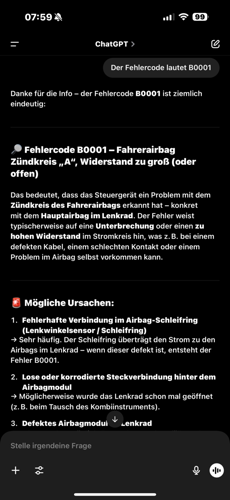

Also habe die Kabel unterm Sitz auch geprüft , da wahr auch alles in Ordnung. Ich hab mal den Fehler Code gegoogelt und sende das Ergebnis im Anhang.
Sollte der Airbag selber das Problem sein ? Wenn ich mir ein für 400€ jetzt neu kaufe, kann mir leider keiner garantieren, dass es daran lag 🙄.
