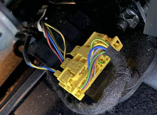

Seit einige Zeit brennt mein SRS Airbagleuchte rot.
Es gab die Meldung: Vorne rechts STÖRUNG Werkstatt aufsuchen.
Speicher sagt: Fehler B007F11 = PASSENGER SEATBELT RETRACTOR PRETENSIONER CIRCUIT SHORT TO GROUND.
Nach restet kam Meldung nach viel order wenig Zeit zurück. Jetzt sofort nach löschen der Fehler wieder da.
Wo muss ich suchen? Hat es zu tun mit das mal (viel) Wasser auf mein Beifaher sitz gekommen ist?
Unter der Sitz gibt es ein gelbe Stecker, steht in Verbindung mit Gurt. Möglich korodiert? Wer weiß wie ich diese Stecker abbekommen kann? Habe alles versucht, kommt nich ab.

Re und li außen die Rastnasen nach innen innen drücken und dann am Kabel den Srecker nach außen ziehen
Korrosion durch das wasser ja oder irgendwo ein kabel durchgeschäuert am w204 gab es das öfter am kabel vom gurtschloss

Ich habe nur ein Stecker der in Verbindung steht mit der Gurtschnalle geöffnet und gereinigt. Da knallt echt nichts wenn man nur ein Verbindungsstecker trennt.
Leider war der Stecker nicht korrodiert und muss ich weitersuchen. Kabel war auch intakt.

Danke, ja ging so ganz leicht. Habe 2 kleine Schraubendreher dafür genützt.
Foto ist nicht von mein Auto, aber Stecker ist ähnlich/gleich.
Gelbe Verbindungsstecker

Der Gurtstraffer vom Beifahrersicherheitsgurt hat Kurzschluss nach Masse!
Da bist du unter dem Sitz aber falsch.
Der Gurtstraffer ist in der Gurtrolle integriert und um da dran zu kommen muss die rechte hintere Seitenverkleidung demontiert werden. Könnte mir vorstellen das dort die Leitung irgendwo aufgescheuert ist oder die Leitung verfolgen bis die Fehlerhafte Stelle gefunden ist.
Dafür unbedingt das Fahrzeug Stromlos machen,man weiß ja nie.
Alle Stecker und Kabel genaustens auf Beschädigungen Untersuchen,das Airbagsystem ist da sehr sensibel.

Also zwischen Gurtschloss und Steuergeraet brauche ich nicht suchen. Da fehlt auch diese Stabformige "Squib" worin sich explosives Material befindet.
Also B Sauele entfernen und da gut nachschauen.
