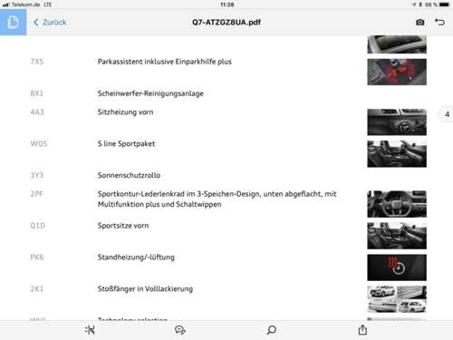

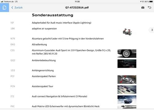

Gibt es eine Möglichkeit aus einer normalen ASS eine ASS Sport zu machen? Die Hardware ist doch komplett die gleiche oder? Ich hätte gerne das der Q7 im Dynamikmodus bzw. im Individualmodus wenn die maximale Tiefe ausgewählt wird er auch die 15mm tiefer ist wie zur Zeit. Also kein Stopp bei zwei Balken, sondern er soll soweit runter das nur noch ein Balken wie bei der ASS Sport ausgefüllt ist.
In der Konfi war bei mir tatsächlich auch nur AAS angegeben trotz S–Line Sportpaket. ( siehe Bilder )
Damals stand bei der AAS Sport ein Aufpreis von ca. 2000 Euro.
Darum hatte ich es nicht angewählt.
Später merkte ich dann, dass wenn ich es in der Konfi angeflickt habe der Aufpreis dafür automatisch auf 0 Euro wechselte.
Da war es aber schon zu spät.
@Visiableman schrieb am 8. Januar 2018 um 11:34:42 Uhr:
Interessant. Als ich meinen im Juni bestellt habe, da wurde standardmäßig beim S Line Sportpaket die AAS Sport im Konfigurator dazu gewählt. Man konnte aber auch ohne Aufpreis die normale AAS haben. Ich hab die AAS Sport, aber hätte lieber die normale. Ich finde die AAS Sport für so ein Auto viel zu hart abgestimmt. Wenn ich heizen will, dann fahre ich Sportwagen und nicht Q7. Finde es recht albern solche Dampfer „sportlich“ abzustimmen.
