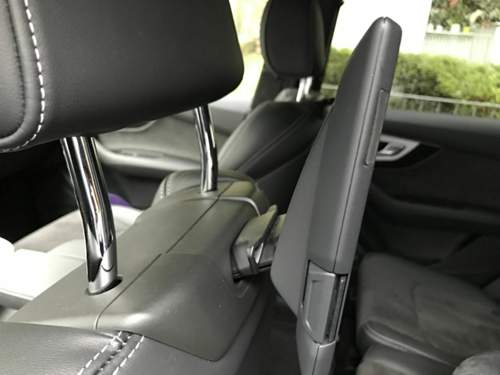

Ich habe die werkseitigen Tablets und jedenfalls sehen die Halterungen für diese völlig anders aus, als die deiner beiden Posts. Die stecken mW in der 'Vorbereitung'. Soll ich dir dazu morgen mal Bilder machen? Hilft das?
Schaden wird es sicher nicht! ;-)
Das Angebot nehme ich gerne dankend an!
TE, damit kommst du im neuen Q7 nicht weit. Alle neuen Modelle haben das neue System RSE, bei denen Apple bislang keine Rolle spielt. Bislang nur die Tablets von Audi mit Android. Das, was du gefunden hast, passt nur bis Baujahr 2015 des alten Modells.
Danke hoewel, wobei es ja nur um die Halterung geht und dabei doch eigentlich das Thema Apple oder Android doch auch keine Rolle spielen sollte, oder nicht? Audi muss doch eine Halterung entwickelt haben für die eigenen iPad-Adapter?!
Soweit ich es bislang verfolgen konnte, gibt es für die Apple-Halterung noch keinen Grundhalter, der an das neue System angedockt werden kann. Da hilft im Moment wohl nur eine externe Lösung. Haben einige wenige hier schon machen müssen.

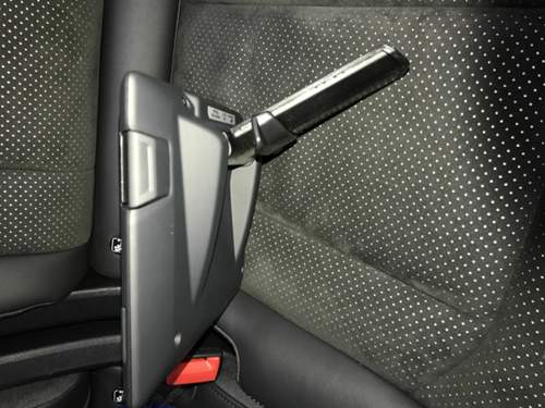

Hier mal ein paar Bilder von der werkseitigen RSE Anlage mit Android Tablets....
Das sind wirklich völlig andere Halterung, als die aus deinen Posts.
Das ist ein wirklich tolles System und Audi hat wohl nicht nur die Halterung entwickelt, sondern auch das Lastenheft der Tablets geschrieben, damit die crashsicherer, hitze- und kälteresistenter sind. Und dann sind die natürlich in das MMI eingebunden.
Ich hätte die lieber von Apple, das würde meine Administration einfacher gestalten, aber vielleicht kommt das ja igendwann mal.

@nuss77 Das sieht in der Tat komplett anders aus, als meine Halterung! Anscheinend gibt es ja noch keine Lösung mit Apple-Produkten und man ist gezwungen das Tablet von Audi zu nutzen. Wobei ich auf der Homepage von Audi keinerlei passende Halterung finde für das Audi-Tablet... So wie es ausschaut, ist die Vorbereitung des RSE noch nicht zu Ende gedacht worden.
