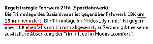

Nee ;o)
Seite 18 oben:
15mm

Heute rief mich ein freundlicher Herr von Audi an nachdem ich eine Mail an die geschrieben hatte.
Meine These ist nicht richtig das normale AS ist im Dynamikmodus noch 8mm höher als das ASS in Comfort.
