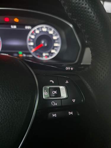

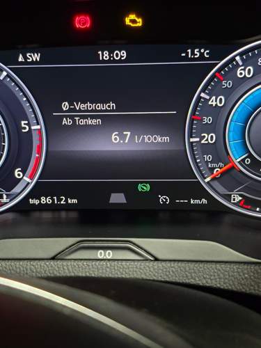

Bis letzte Woche lief mein AID einwandfrei, siehe Bild 1. Urplötzlich habe ich nur noch das einfache Design. Ich kann nicht mehr Pfeil hoch und runter stellen, auch nicht mehr blättern. Die Anzeige zwischen Tacho und Drehzahlmesser ist einfach leer, Bild 2. Tasten lt. Bild 3 gehen scheinbar noch, da man die Symbole wie "Tür offen" etc. mit Ok bestätigen kann.

Mit dem SW Update hast du gar nicht versucht das Problem zu beheben. Welche OE Teilenummer hat dein altes AID und welches hast du als Ersatz eingebaut?
Verbaut war 3G0 920 791 A, rein kam 3G0 920 791 C. SW Update hätte wahrscheinlich nicht geholfen, da das Problem von gestern auf heute auftrat.
