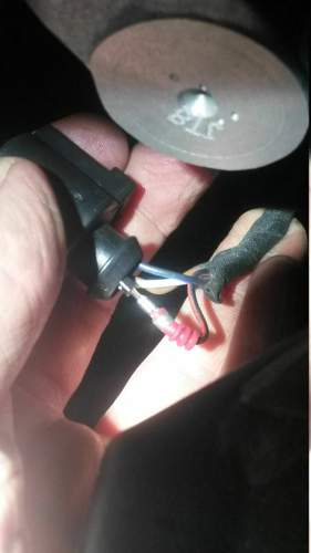

heute sollte unserem Caddy die abnehmbare Anhängerkupplung verpasst werden.
Die Mechanik (abnehmbarer Kugelkopf) stammt von Westfalia, der Elektrosatz (13. polig, fahrzeugspez.) von AC. (Mod 423007-13)
Wir haben aktuell ein Problem beim Bremslichtschalter:
In Bild 25 der Anleitung müssen wir an den Bremslichtschalter ran, der laut Anleitung am Pedal sitzt.
Bei mir ist er jedoch dort nicht zu finden, sondern sitzt wohl im Motorraum.
Nur wie bekommen wir ihn da angeschlossen?
Wie finden wir heraus, welche Leitungen das sind? Und dürfte man überhaupt vom Motorraum dorthin verlängern, wo das Signal gebraucht wird?
Ich hab von der Elektrik wenig Ahnung, und mein Bastler hat für heute Feierabend gemacht und ist auf dem Heimweg.
Habt ihr irgendwelche Tipps?
(Wir haben einen Stecker gefunden, wo zumindest eine Leitung die gleichen Farben (rot/schwarz) trägt). Aber ob das passt?
Bin für jede Hilfe Dankbar!
Gruß, Eastpak1984

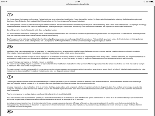

Und was bedeutet das "nicht Diagnosefähig" nun in meinem Fall?
Dass man ihn nicht verwenden kann?
Dass man ihn nicht mit VCDS eintragen kann?
Was ratet ihr mir jetzt, ganzes Kabelzeug rausschneiden und neu kaufen?

Antwort freundlicher: können wir machen, kostet mit geführter Fehlersuche 150 - 200 €.
Da ist der Punkt erreicht, wo ein originaler Satz selbst jetzt gekauft billiger wäre, oder?
Ich verstehe das Problem überhaupt nicht. Der Kabelsalat ist gut. Ich habe ihn erfolgreich an zwei Caddy's verbaut. Einer ist mit VCDS freigeschaltet worden. Das lief direkt und ohne Probleme. PDC schalten hinten ab.... genau wie Original AHK. Bei dem anderen ist zuerst versucht worden, die Freischaltung bei VW zu machen. Das klappte nicht, da kein original Teil. Über VCDS hat es funktioniert. Ich habe es schon geschrieben, in der Anleitung steht genau was codiert werden muss. Die entscheiden Frage ist, ist der E-Satz richtig angeschlossen??? Welche Kabel hast du wo angeschlossen? Die Beleuchtung z.b. am Wohnwagen funktioniert übrigens auch ohne Codierung. Es geht eigentlich nur um die PDC.
Wenn ich die Anleitung richtig verstehe, mußt du die Verbindung zum "Kästchen" trennen, damit der 🙂 sie über den Tester freischalten kann. Ansonsten meldet dieser einen Fehler. Dem VCDS dürfte es egal sein, bin mir da nicht sicher. Haken an die passenden Stellen setzen, fertig. Das klappt ja z. B. auch vor dem Nachrüsten der Türwarnleuchten. Erfolgt halt nur ne Fehlerablage solange nicht angeklemmt.
Die Diagnosefähigkeit des "Kästchen" hilft im Grunde bei der Fehlersuche, wenn irgendetwas nicht klappt wie gewünscht. Auch werden defekte Leuchtmittel genau beziffert beim Fehlerauslesen. Ist es nicht diagnosefähig, kommen halt Fehlermeldungen beim Versuch dieses Anzusprechen. Daher in der Anleitung der Hinweis mit dem Abklemmen VOR der GFS.
Auch hat das Kästchen nix mit dem ESP zu tun. Durch den Haken "AHK verbaut" weiß das ESP, dass es auch ein Anhänger-ESP-Programm hat und kann in der entsprechenden Situation erkennen, wie der Bremseingriff erfolgen muss. Ist die AHK nicht freigeschaltet, reagiert das ESP anders, u. U. nicht richtig.
Sämtliche Funktionen des Anhänger funktionieren auch ohne diagnosefähiges Anhänger-StG. Wie gesagt, es erleichtert eigentlich nur die Fehlersuche bei Defekten. Zur Eingrenzung oder Ausschluß entsprechender Fehler wirst du es zukünftig abklemmen müssen.
Der Originale Satz dürfte nicht wirklich billiger sein. Die GFS benötigst du zur Aktivierung und dauerhaften Speicherung ja trotzdem. Letzteres ist ja genau das (Verbindung zum und Speicherung im Werk), was es so teuer macht seit dem FL.
