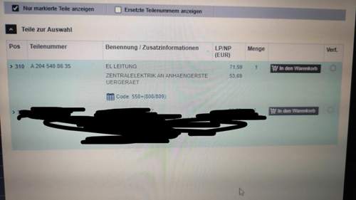

Ich habe eine original Westfalia AHK (schwenkbar) an meinen w204 BJ2008 220CDI T-Modell erfolgreich montiert und stehe nun vor der Herausforderung auch ein Hella (MB) Steuergerät anzuschliessen. Es ist ein: A2049007905 incl. 3 Buchsen an welches ich den E-Satz der Kupplung angeschlossen habe.
Übrig blieb eine Buchse an die ich wohl eine gewisse "Elektr. Leitung" anschliessen muss: A2045408635. Ab hier Tappe ich dann im Dunkeln, denn bislang habe ich keine verlässliche Anleitung gefunden wie das Ganze angeschlossen werden soll.
Kann mir hier jemand etwas zukommen lassen? Wäre für jeglichen Tipp dankbar. Grüße. Lukas

Nach weiteren Tagen voller Suche habe ich wahrscheinlich das richtige Kable gefunden. A2045408113 welches nun auch an das Stuergerät passt. Das oden genannte (A2045408635) passt nicht zum Steuergerät (A2049007905).
Bei den AHKs gibt es mehrere mögliche Konfigurationen was Leitungssatz/Steuergerät/KabelSatz angeht. Selbst Mercedesmitarbeiter blicken da nicht durch und verweisen oft an die Komplettsets - macht ja auch Sinn.
Am WE geht es nun ans anschließen. Hoffentlich erfolgreich. Ich werde berichten.
Grüße. Lukas

Damit alle den Verlauf ein wenig verfolgen können Stelle ich hier mal zusätzlich die benötigten Leitungssätze und das Steuergerät als Bild rein.
Eigentlich gibt es ein Teilesatz wo alles enthalten ist. Keine Ahnung ob es gebraucht als Einzelteile gekauft wurde.
Teilesatz AHK A2043100395 (offiziell nicht mehr lieferbar)
