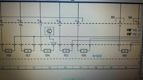

Nun läuft die Geschichte. So eine dumme Sache. Meine Anleitung an der Stelle 8 ist nicht kompatibel mit meinem SAM. Die freie Buchse hatte keinen Saft. Ich musste den violetten Stecker aufbrechen und habe das Kabel in der langen violetten Sicherungsschiene auf einem freien Platz unterbringen. Meine AHK ist nun dran. Kostenpunkt 315 Euro, da alles bis auf die Schrauben gebraucht war. Aber bei einem 8 Jahre altem Auto ist das ok.

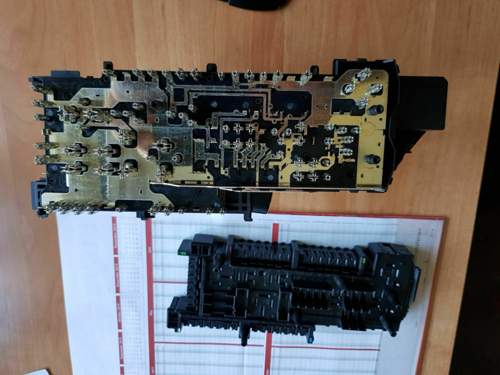

Kannst du mir sagen ob bei Punkt 4 die Buchse außen gemeint ist? Siehe Foto.
Da wo jetzt kein Kabel eingesteckt kommt bei Abschwenkbar die Leitung vom Betätigungs Hebel rein bei Fest nichts oder eine Kabelbrücke.
