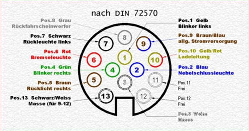

Bei den 13 poligen Anhängersteckdosen kenne ich aber nur 2 Massekontakte.
Kontakt 3 und Kontakt 13
Ob beim Fredstarter eine 7 polige oder 13 polige Anhängersteckdose verbaut ist, hat er noch nicht beantwortet.
Anhängersteckdose 13-polig
Du warst der Erste! Ehre, wem Ehre gebührt. 😉
7- oder 13-polig dürfte bei diesem Fehler aber unerheblich sein. Tippe auf Letzteres.
In Kammer 11 sitzt übrigens die Masse für die Ladeleitung. 13 ist für die Dauerplus-Masse und 3 Masse für den Rest.

Dann kontrolliere doch mal, ob du auf Klemme 3 ein Masseverbindung hast.
Übergangsstück von 13 auf 7 polig auch kontrollieren.
