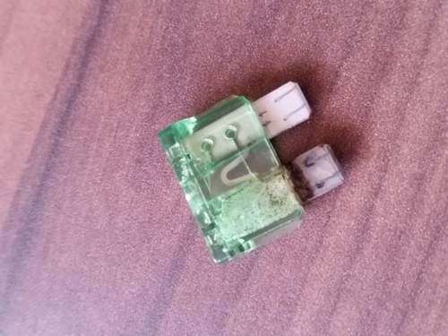

bei meinem Caddy sind heute plötzlich folgende Lampen gleichzeitig ausgefallen:
- Blinker rechts vorne
- Blinker links hinten
- Ab-/Aufblendlicht rechts vorne
- Rücklicht rechts hinten
- Rückfahrlicht rechts hinten
- Bremslicht rechts hinten
Birnen vorne quer getauscht => alle ok.
Hat jemand sachdienliche Hinweise für mich? BEsten Dank im Voraus für eure Tipps.
LG Fred

Ich würde mal versuchen, die Batterie für einige Minuten abzuhängen.
Vielleicht hat sich nur das Steuergerät aufgehängt.
Um was für einen Caddy geht es denn eigentlich?
Viktor
Da braucht wohl das Steuergerät mal ein Reset, durch Abklemmen der Batterie für ca 10 Minuten.
Ich hatte ein sehr ähnliches Fehlerbild. Diverse Lampen ohne Funktion, Leuchtmittel aber i.o.
Fehler auslesen brachte "Kurzschluss AHK". Bin aber vor dem Fehler zu letzt vor 4 Monaten mit einem Anhänger gefahren.
AHK gab's ab Werk.
Fehler gelöscht und alle Lampen funktionierten wieder.
Weiteres Problem war das die Sicherung vom BCM (siehe Anhang roter Kreis. Foto MT) ein mal sehr heiss geworden sein muss. Der Kunstoff der Sicherung und vom Gehäuse des Sicherungskasten waren abgeschmolzen. Das sah sehr frisch aus.
Evtl hat sich bei mir das BCM wegen Unterspanung aufgehängt. Die Batterie ist noch die erste im Fzg. von 2011.

Die 30A Sicherung ist ein heisser Kandidat für dieses Problem.
