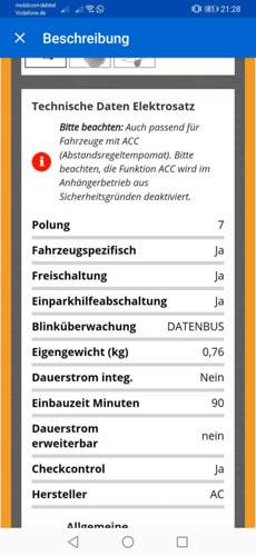

Hi, kann mir jemand sagen was es mit dem ACC Hinweis auf sich hat? Den Hinweis habe ich his jetzt nur bei Kabelsätzen von AC gelesen. Gilt das auch für alle? Blöd wenn man nen Hänger zieht ohne Tempomat.
@Michi126 schrieb am 18. Februar 2020 um 21:28:42 Uhr:
Meine ist original verbaut und Tempomat funktioniert... so kenne ich es auch von der Nachrüstung im Q2 usw.
Welche Hast Du verbaut ??
@derSentinel schrieb am 19. Februar 2020 um 01:53:21 Uhr:
Noch keine. Ich habe aber die Mr. AHK mit 13 poligen Jäger E-Satz in Aussicht. Auf keinen Fall möchte ich dass das ACC nicht mehr im Anhängerbetrieb funktioniert.
Im A6 4G funktioniert das ACC auch im Anhänger Betrieb (orginal AHK)
Hat hier jemand mit ACC AHK nachrüstet ?
