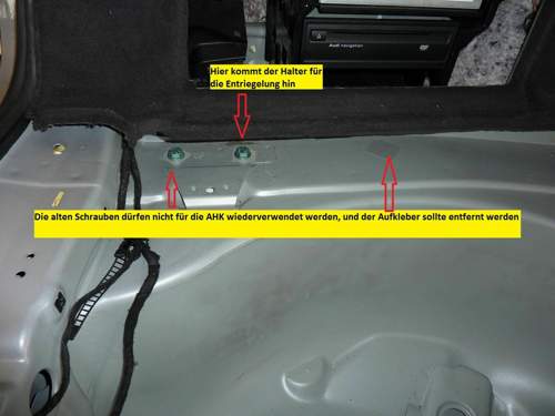

Du willst ne AHK Nachrüsten... warum willst Du Schrauben von vorne nehmen ?? 🙄
Wenn Du die Stoßstange hinten ab hast siehst Du einen Prallträger aus Alu... der muss raus... da der nicht geklebt sondern geschraubt ist kannst Du diese auch wieder benutzen.
In die Selbe Aufnahme kommt dann die AHK ! 😉

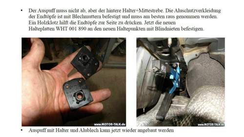

WHT 001 890 (3B0 804 917 A) Gewindeplatten (2x) 7,26€
904 374 01 Blindnieten (4x) 0,67€
100 124 02 Schrauben (4x) M10x105 9,28€
904 769 02 U-Scheiben (4x) 10mm 4,24€
Die neuen Schrauben (Bolzen) haben eine andere Festigkeitsklasse und ich würde die "Alten" Schrauben nicht nehmen. Wäre doch blöd, wenn die mit dem Pferdeanhänger in den Serpentinen brechen ;-)
Ach und Senti, die (wenn man vor dem Kofferraum steht) vorderen Löcher werden wieder verwendet, die hinteren (neuen) Löcher sitzen deutlich weiter hinten. Dafür sind auch die Gewindeplatten :-)

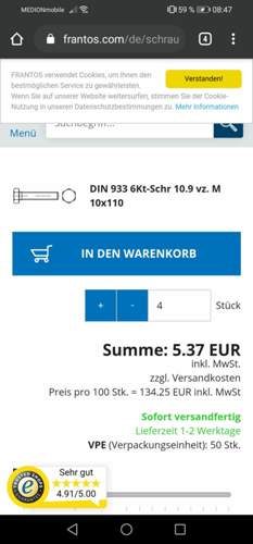

Schaut mal bitte kurz drüber, die könnte ich doch auch nehmen....?
Sind zwar 110er aber die 5mm kann ich zur Not ja kürzen.....
Wenn ich mich recht erinnere, ist schon einige Jahre her, waren es 12.9 er Schrauben. kann mich aber irren.
10.9 sollte aber auch gehen und nach unten ist auch für die 110er genug Luft.
Du kannst die "originalen" Teile aber auch bei jedem Seat, VW, Audi und Skoda Service Partner kaufen. Die Platten brauchst du eh.
Oder wie willst du die Mutter befestigen?
Platten
Ich würde vorher gucken, ob die Platten benötigt werden. Bei meinem A4 B5 und A6 4F habe ich die nicht benötigt, da schon Gewinde vorhanden waren.
@Schubbie schrieb am 14. Mai 2020 um 11:11:37 Uhr:
Werden benötigt beim 4F da kein Gewinde drin ist bzw gehen auch Muttern mit Scheiben. Ich würde diese nicht noch einmal kaufen.
