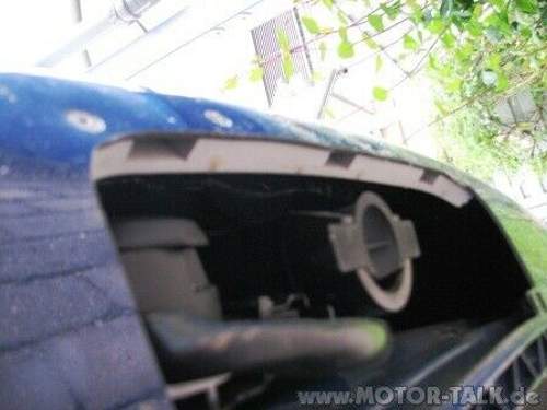

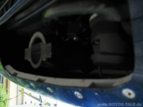

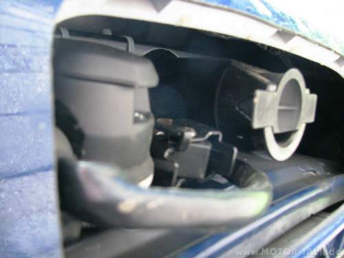

Wer gerne etwas bastelt, kann sich das Geld für die neue Abdeckung der Stoßstange sparen, die ist nämlich sehr teuer und muss auch noch lackiert werden. Ich stande nämlich auch vor diesem Problem. Den Ausschnitt kann man sehr leicht mit etwas Gefühl mit einer Stichsäge selbst machen. Auch die Ausschnitte für die Halteklammern sind kein Problem. Allerdings steht an dieser Stelle die Abdeckung etwas ab, da hier die Vertiefung sein müßte. Außerdem sind die Haltnasen an der Abdeckung sehr labil und brechen schnell ab. Bei mir sieht das ganze dann so aus.
Die Abdeckung ist von Hause aus schwarz grundiert und kann lackiert werden.
Die Teilenummer lautet lt. meiner Rechnung 1T0 807 397 C GRU und kostete vor 1,5 Jahren €16,05 netto, dazu kommen noch die beiden Klammern: 1K0 867 388 A zu €0,56 das Stück netto.
Auf den Bildern ist dann die Haltevorrichtung zu sehen, in die die Nasen von der Abdeckung kommen und wie ich die Stege für die Klammern ausgeschnitten habe. An dieser Stelle hab ich aber mittlerweile Gewinde dran weil die Nasen der Klappe, wie schon gesagt schnell brechen können.
Aber das Ganze ist wie weiter oben schon mehrmals erwähnt normalerweise kaum oder gar nicht zu sehen. Du kannst Dir eigentlich den Aufwand und das Geld sparen.

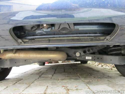

und hier die Fotos mit Ausschnitt bei einem aktuellen Touran ohne Deckel.
Man muß sich tief beugen um den Ausschnitt für die AHK zu sehen.
MfG. Cadze
MfG. Cadze
Ist aber nicht vom Werk aus oder ?
Es sieht aus, als wenn der Ausschnitt nachträglich ausgeschnitten wurde.
Ich dachte es wäre mittlerweile geklärt, daß ab Werk immer ein Deckel dabei ist beim aktuellen Modell? 😉
Das ist eine nachgerüstete AHK samt nachgerüstetem Ausschnitt.

Hier sieht man eindeutig, dass es ein nachträglicher Ausschnitt ist, denn besonders präzise und genau sieht anders aus.
