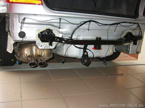

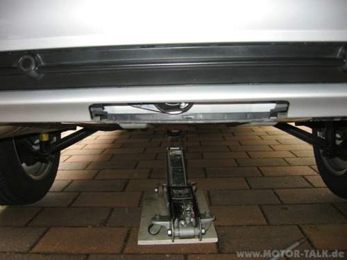

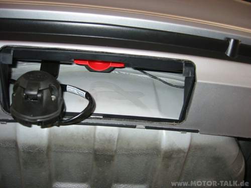

Der Ausschnitt ist leicht zu machen, er ist ganz leicht in der Stoßstange angezeichnet, und ein bischen sägen wird doch nicht so schwierig sein.
Img-9199
und noch ein Bild vom Ausschnitt
Img-9203

aus der Position, aus der die Bilder gemacht wurden, sieht man die AHK-Abdeckung an Schuerzen-Einsatz (Serie) bzw. Diffusor (M, wenn fuer E46 ueberhaupt damit verfuegbar), natuerlich nicht! (Beim E36 faellt das viel eher auf).
Ok, danke für die Info's. Habe gerade aus einem anderen Forum ein Angebot bekommen: Original BMW abnehmbare AHK (gebraucht) inkl. Einbau für 250,-. Ist der Preis ok? Hat mal jemand ein Bild von der Aussparung bei einer originalen AHK? Hört sich ja wirklich minimal an.
hier noch ein Bild, wenn dir die anderen von mir nicht gereicht haben.
Übrigens, ich habe eine originale von BMW, Hersteller ist Westfalia und die Stoßstange ist Serie VFL.
Man sieht die Abdeckung nur, wenn man in die Hocke geht oder so wie auf dem Bild, es fehlt natürlich der Deckel, der über den Ausschnitt geschoben wird.
Img-9201
