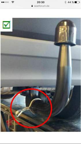

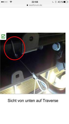

Sowas ist doch um Welten billiger und einfacher...
Gestern dran gemacht an meinem Sharan. War ganz einfach und hat nur etwa 4€ gekostet.
Wie nennt sich das Teil im Baumarkt?
@rommulaner schrieb am 7. Mai 2017 um 12:08:58 Uhr:
Das war ein Stahlseil mit Kunststoffummantelung und zwei Alu Quetschklemmen.
Sehr schöne und kostengünstige Lösung!
Mich würde mal interessieren wie sich Öse im Ernstfall verhält. Ob die Klemmen und das Seil die Belastung eines Wohnwagens aushalten bezweifle ich stark... Aber Hauptsache einem fraglichen Gesetz/Vorschrift ist damit genüge getan ;-)
Das Seil hat nicht die Funktion den Anhänger am Fahrzeug zu halten, sondern soll nur die Bremse zu ziehen wenn der Anhänger sich löst und soll dann abreissen.
Das zusätzliche Stück muss nur mehr aushalten wie das dünne Seil am Anhänger.
Wahrscheinlich biegen sich als erstes die Haken auf, bevor da irgendein Seil reißt.

Haste mal ein Bild davon?
Sieht fast genau so aus.
Is jetzt grad ned so schön zu fotografieren.
Was ist das für ein Blech neuen dem Draht? Ist das Loch dort nicht groß genug für den Karabiner?
Ja, das könnte hier gehen, jedoch gibt es das nicht bei meinem Sharan mit Werkskupplung von Oris.
