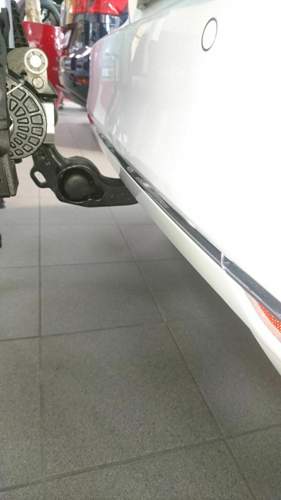

Am neu gelieferten passat gibt es inzwischen eine Anpassung der schwenkbaren ahk. Der ebenfalls frisch gelieferte, daneben stehende sharan hat noch keine oese
Dsc-1055

@joebigback schrieb am 30. Mai 2017 um 19:22:44 Uhr:
Zur Info: bei Touran gibt's die Öse inzwischen auch bereits ab Werk...
honzaaa
Der neue Touran hatte seine Typzulassung nach dem Nov 2014. damit muss er die Öse haben....

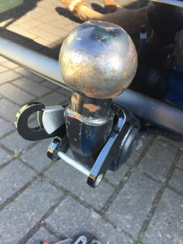

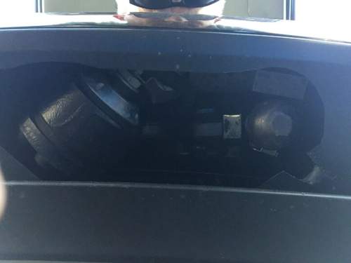

Moin
So, Öse kam heute an und ist montiert.
Wenn man sie wie auf den Bildern vom Hersteller montiert, kann man sie nur einschwenken wenn man die Öffnung des Stossfängers etwas erweitert. Da das ja alles unter dem Auto ist - kein Thema.
Wenn man sie anders herum montiert (180Grad gedreht) klappt die AHK auch ohne Erweiterung der Aussparung ein. Nur dann ragt die Öse so weit nach oben, dass sie mit der Kopplung kollidiert.
Habe somit einen kleinen Kanal in den Fänger gesägt... passt!
Damit ist das Problem ein für alle mal für mich gelöst....
LG Michyl
