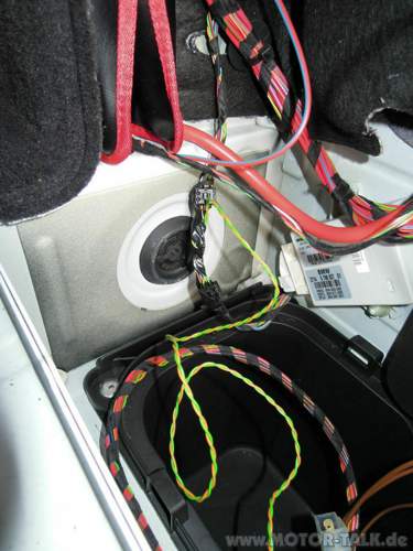

  1. wenn man Navi und die automatische Heckklappe hat, dann muss man keine Kabel nach vorne oder unter die Sitzbank ziehen, der benötigte CAN zum Anschluss des E-Satzes ist auch rechts im Heck zu finden
  2. die CAN Kabel sind Grün und Orange-Grün verdrillt (BJ 03/2013)

Meiner hatte beide Ausstattungen, der 2. zumindest keine automatische Heckklappe, trotzdem war alles was man braucht hinten im Kofferraum. Du brauchst nur Plus/Minus direkt von der Batterie in der eheml. Reserveradmulde. Der anderen 3 Kabel sind links hinter der Klappe mit dem Fach und dem Sicherungskasten und von dort kannst du durch die Plastikwanne auch direkt nach draußen gehen.
In der Jäger Einbauanleitung ist bis heute ein Fehler eingebaut. Neben Plus, Minus, Grün und Grün/Orange ist am E-Satz noch ein Orange/Schwarz Kabel. Um das letzte anzuschließen, soll man irgendwo im Fond an den Kabelbaum, UND DAS IST FALSCH.
Das OR/SW von Jäger kommt an GE/SW (gelb/schwarz) von BMW, dieses findest du auch hinten in dem Fach. Wenn du auf das Fach draufguckst, dann sind oben links 2 Kabelstränge, ein dicker und ein dünnerer, in dem dünneren ist das GE/SW Kabel versteckt.
Wegen der Anleitung von Jäger und auch weil das Kabel locker ein paar Meter lang ist, hatte ich damals das halbe Auto zerlegt um das Kabel zu finden. War aber völlig überflüssig...
zu 2:
Ja, die beiden sind einzeln auch in dem Fach zu finden. Muss man sehr vorsichtig auseinanderdrehen um die Stromdiebe dazwischen zu bekommen.

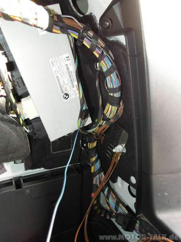

JaQ, wenn du die Anschlüsse 2und3 hinten findest (Fußraummodul, Abgriff BL_M, FRA_HR 2 ZGW, Abgriff K-CAN H/L)
gib bitte Bescheid wo, evtl. bitte mit Beschreibung/Foto. Dann würde ich meine AHK auch verbauen. War mir bisher zu viel Aufwand das Gedöns nach vorne zu ziehen.
