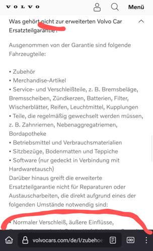

Hallo @Thranduil,
ja, lebenslange Garantie auf Ersatzteile bietet Volvo bei Einbau durch einen Volvo-Partner grundsätzlich schon..
ABER: Verschleißteile sind davon ausgenommen ;-)
Damit dürtest du beim AGR keine lebenslange Garantie bekommen.
Den einzigen brauchbaren UseCase sehe ich bei Steuergeräte.
Hier die Details (siehe Screenshots).
Quelle: https://www.volvocars.com/.../
Ausgeschlossen sind:
"Service- und Verschleißteile, z. B. Bremsbeläge, Bremsscheiben, Zündkerzen, Batterien, Filter, Wischerblätter, Reifen, Leuchtmittel, Kupplungen
• Teile, die regelmäßig gewechselt werden müssen, z. B. Zahnriemen, Nebenaggregatriemen, Bordapotheke
• Betriebsmittel und Verbrauchsmaterialien"
Und:
"Betriebsmittel und Verbrauchsmaterialien
• Sitzbezüge, Bodenmatten und Teppiche
• Software (nur gedeckt in Verbindung mit Hardwaretausch)
Darüber hinaus greift die erweiterte Ersatzteilgarantie nicht für Reparaturen oder Austauscharbeiten, die direkt aufgrund eines der folgenden Umstände notwendig sind:
• Normaler Verschleiß, äußere Einflüsse, Beschädigung durch Dritte, Unfall, höhere Gewalt, Krieg und Streik"
...ich glaube hier hat Volvo juristisch "gut" vorgesorgt...
