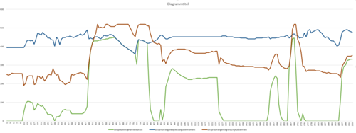

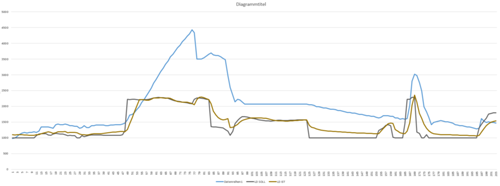

So nun hier mal weiter Messwerte vom Motor. Auch die Rußbegrenzung scheint mir kein Problem darzustellen. Oder deute ich die Werte falsch?
Die Ladeluftkühler werde ich wohl auch ausschließen können. Die Temperatur liegt wohl im grünen Bereich oder?
Es ist auch zu erkennen, dass bei dem Überschwinnger des Turbos (Ladedruck IST über SOLL) der Luftmassen IST Wert auch über dem SOLL Wert landet. Irgendetwas muss doch hier die Luftmasse runter ziehen?
Ich habe mal die Daten und Plots angehängt um darüber philosophieren zu können.

@LubbY-HST schrieb am 22. September 2015 um 18:03:24 Uhr:
Für mich sieht das so aus als ob dein AGR deaktiviert ist.
Kann du in dem Diagramm mit der Luftmasse nochmal die Drehzahl hinzufügen?
Ansonsten sieht alles plausibel aus.
Wo ist jetzt eigentlich das Problem? Die Höchstgeschwindigkeit?
Die Rußbegrenzung greift nur kurzzeitig beim Beschleunigen, so Grafik 1. Damit ist es irrelevant ob die Luftmasse den Sollwert erreicht.
Nur die Drehmomentbegrenzung greift, und das ist auch so ok.

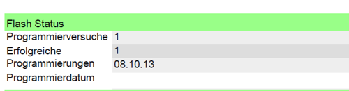

Guten Morgen und vielen Dank,
meine Diagnosesoftware meldet mir in der Übersicht zum MSG einen Programmierversuch. Kann ich davon ausgehen, dass mein MSG schon einmal verändert wurde?
Wenn ja, weiß jemand wie ich am besten an eine unveränderte Software dran komme? Evtl. kann das ja auch ein Update vom 🙂 gewesen sein, doch dann sollte sowas ja im Service Heft vermerkt sein oder nicht?

@LubbY-HST schrieb am 23. September 2015 um 08:06:27 Uhr:
Siehe Bild
Ein Update vom Freundlichen ist im Serviceheft hinterlegt, außer er hats vergessen. 😎 Du kannst aber mal bei deinem Audihändler des Vertrauens anrufen und (mit entsprechender WAUZZZ-Nr.) erfragen, was alles bei deinem 4F in diesem Zeitraum gemacht wurde.
Ich persönlich gehe davon aus, dass Du da ne modifizierte Software drauf hast. Ich habe da auch noch ne Story von deinem 4F zum DPF im Hinterkopf (wahrscheinlich rausprogrammiert, aber nicht leer gemacht).

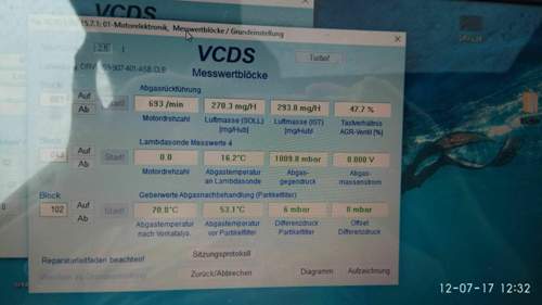

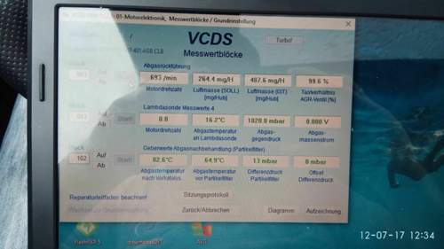

Ich bekomme nun auch die motor kontroll leuchte .. vor 30tkm wurde der agr kühler bereits gewechselt ... Ohne agr ventil ...
Anbei 2 bild vor dem loschen des agr durchsatz fehlers und nach den löschen
Regeneriert vor 50km ... Komisch...
Ohne mkl fehler gelöscht..
Mit mkl
