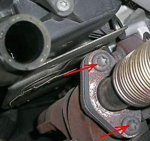

Zurück zum Thema: Wenn Du das machst, checke ob du eine 45er Torx Nuß hast! Dieses Video auf YouTube hat mir sehr geholfen https://www.youtube.com/watch?v=U2HWXOdv2fk ist zwar in englisch und ist ein E60 aber vieles kann man übernehmen.

Ja ich frag mich sowieso wie ich das Kühlmittel ohne Hebebühne ablassen soll??
Und für was einen 45er Torx?
Wie lang hast gebraucht?
Hallo, ich hatte Auffahrrampen, ist aber eng unterm Auto. Ich denke jetzt schon mit Schrecken daran, die Unterbodenabdeckung zu montieren. Habe ca. 4 Stunden gebraucht wegen den Problemen beim Kühlwasser ablassen. Musste zwischendurch noch googeln. Für dei beiden Thermostate eigentlich nur 1,5 Stunden.
Den 45er Torx brauchst du zum Lösen des AGR-Flansch am Auspuffkrümmer. Leider habe ich nur einen mit 1/2" Antrieb kaufen können. 3/8" oder 1/4" für kleine Ratschen wären wegen den engen Platzverhältnissen besser.
