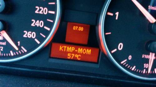

Das neue AGR Thermostat lässt keine luft mehr durch.
Jedoch war das umsonst. Nun muss ich leider das Hauptthermostat tauschen. Insofern meine Temperaturanzeige stimmt 😉
20151123-161020
Mist. Wie lange bist Du gefahren? Ich brauche schon 15-20 km oder 20-30 min um auf 87 Grad zukommen - bei relativ geringer Last auf der Landstraße. Die Temperatursensoren sind nicht sehr anfällig. Meine Vorahnung hat sich leider bestätigt. Viel Effekt bringt das AGR-T nicht in diesen Fällen...
Bin nicht so lange gefahren. Jedoch wenn ich am Stand 62 grad habe und dann los fahre gehts bald wieder auf 57 grad. Also der müsste eigentlich immer wärmer werden und nicht kälter.
Kaputt war es aufjedenfall (blasprobe) aber gebracht hats 0,0.

Wie lange braucht ihr denn bis ihr auf Betriebstemperatur kommt? Vorher hat jemand 30 min geschrieben.. Kommt mir irgendwie sehr lang vor!!! Ich brauch wie schon erwähnt viel weniger zeit.. Bevor die aussage kommt das ich ihn zu sehr trete, nein ich fahr eher untertourig bis er warm ist und gebe nur halbgas bis 1800 oder 2000 Umdrehungen, je nachdem.
Also am stand mit 3000 u/min bring ich den nach 10 Minuten auf 90 grad.
Sobald ich wegfahre geht er auf 57 grad langsam zurück.
