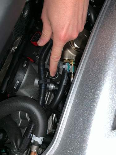

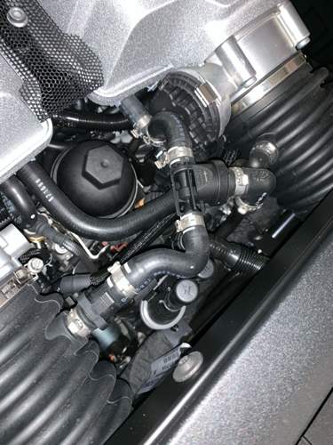

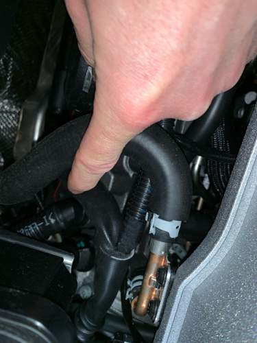

Auf Wunsch von Ingo hier eine kurze Anleitung die Motorentlüftung
( die dazu beiträgt das Motoröl in das Saugrohr gelangt ) zu optimieren.
Vom Druckbegrenzungsventil 3. am linken Ventildeckel ( der Motorentlüftung )
ist unter dem Saugrohr eine Y-Leitung, die zu den Stutzen 1. + 2. nähe der
Drosselklappen geht.
Über diese Leitung werden leider nicht nur Öldämpfe sondern auch Motoröl
in das Saugrohr gesaugt und der Verbrennung zugeführt.
( man sieht im letzten Bild im Stutzen 3. noch Reste von Motoröl ! )
Um das aktive Ansaugen des Motoröl zu verhindern, entfernt man die Y-Leitung
und verschliesst die Stutzen 1. + 2. mittel Gummikappen o.ä.
Damit kein Überdruck im Kurbelgehäuse entsteht
( dafür ist ja die Motorentlüftung da )
und die Öldämpfe nicht in freie gelangen ( gesetztliche Vorgabe ) verlegt man
eine neue selbst entwickelte Entlüftungsleitung ab 3. zu den Luftfilterkasten
wo ein Ansaugen von Motoröl nicht stattfinden kann.
( der Unterdruck und die Luftströmung ist hier zu gering )
Um eweilige Einwände zu entkräften, ich fahre seit Jahren mit dieser Variante
im V8 und es sammelt sich kein Pfütze Motoröl im Luftfilterkasten !
Eine Ölsammelbehälter, wie beim Turbomotor zum Teil benötigt wird, braucht
man beim Saugmotor nicht.
Tom

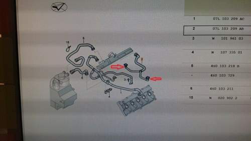

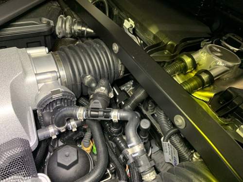

Du Frage, was haltest Du davon es so zu erledigen: Die beiden Leitungen die in den Drosselklappen Gummi Falten Schläuche enden einfach abziehen, Löcher verschließen, die beiden Leitungen verlängern und ab in den Kasten damit... spricht da was dagegen?
.jpg
Ich denke so ist gewährleistet, dass der Motor kein Scheiss ansaugt und die Entlüftung kann normal belassen werden. An dem Motor ist der Leitungsverlauf der Entlüftung ganz schön wild... schau mal auf dem Bild, hier gehen nochmal zwei Leitungen neben der Kurbelwellen Entlüftung vom Deckel ab...
.jpg
.jpg
Hab jetzt noch en Abzweig in den Öltank gefunden... ich denke so langsam dass das alles optimiert ist und der kein Öl mehr ansaugt...

Das die 2 und die zwei Anschlüsse unter dem Saugrohr ( Drosselklappen )
rote Pfeile und dazu der Anschluss am Ventildeckel.
Der Rest bleibt wie es ist
Tom

Jetzt hab ich sie gefunden 🙂 Danke! Was kostet die Nummer 2 Liste? Suche gerade nach passenden Kappen und die Leitung mach ich am besten wie Du es empfohlen hast... ich weiß nur noch nicht wo ich in den Kasten am besten rein gehe...
glaube 43,- Euro
Die Kappen kannst erst suchen wenn du den Durchmesser der Schnellverschlüsse
am Hitrell-Schlauch davon hast.
Lufikasten links aussen oben, kürzester Weg
Gut wäre etwas Gefälle zum Ventildeckelanschluss.
Tom
