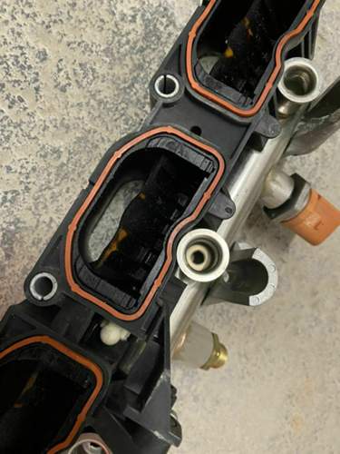

ich werde demnächst die Ansaugbrücke runter machen und die Ansaugkanäle mechanisch reinigen.
Dabei würde ich auch gerne das AGR deaktivieren und mir einen Ölcatchtank bauen.
Hat das jemand von euch schon gemacht ?

Auf Wunsch von Ingo hier eine kurze Anleitung die Motorentlüftung
( die dazu beiträgt das Motoröl in das Saugrohr gelangt ) zu optimieren.
Vom Druckbegrenzungsventil 3. am linken Ventildeckel ( der Motorentlüftung )
ist unter dem Saugrohr eine Y-Leitung, die zu den Stutzen 1. + 2. nähe der
Drosselklappen geht.
Über diese Leitung werden leider nicht nur Öldämpfe sondern auch Motoröl
in das Saugrohr gesaugt und der Verbrennung zugeführt.
( man sieht im letzten Bild im Stutzen 3. noch Reste von Motoröl ! )
Um das aktive Ansaugen des Motoröl zu verhindern, entfernt man die Y-Leitung
und verschliesst die Stutzen 1. + 2. mittel Gummikappen o.ä.
Damit kein Überdruck im Kurbelgehäuse entsteht
( dafür ist ja die Motorentlüftung da )
und die Öldämpfe nicht in freie gelangen ( gesetztliche Vorgabe ) verlegt man
eine neue selbst entwickelte Entlüftungsleitung ab 3. zu den Luftfilterkasten
wo ein Ansaugen von Motoröl nicht stattfinden kann.
( der Unterdruck und die Luftströmung ist hier zu gering )
Um eweilige Einwände zu entkräften, ich fahre seit Jahren mit dieser Variante
im V8 und es sammelt sich kein Pfütze Motoröl im Luftfilterkasten !
Eine Ölsammelbehälter, wie beim Turbomotor zum Teil benötigt wird, braucht
man beim Saugmotor nicht.

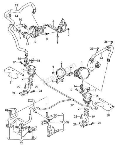

Da kommt mir unsere vorherige Diskussion in den Sinn wegen der Sekundärpumpen und den Stellventilen.
Wenn ich den Ausgang vom Tumbleklappensteller #29 einfach anstelle von #33 am Unterdruckbalken montiere (ohne Nummer), dann hätten die Klappen nie Unterdruck. auf der anderen Seite wenn ich die Klappenansteuerung direkt am Unterdruckbalken montiere haben sie immer.

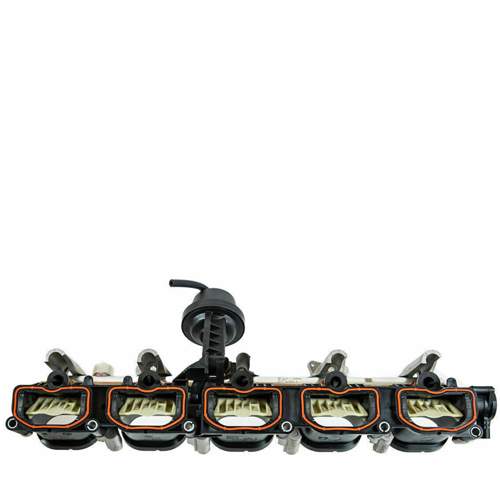

Beim V10 habe ich den Eindruck dass die ganze Verstellerei der Klappen anders gelöst ist als beim V8.
Beim V10 (Bild Zwischenbrücke) hat es wohl direkt die Dosen #35 an der Brücke und das Steuerventil ist auf der Zeichnung #40 anstelle von #29 (V8).
Sekundärluftpumpe
V10 Zwischenbrücke
Das 3 Wege Ventil für die Tumbleklappen wird mit Vakkum vom Vakuumbehälter
beaufschlagt um in Vollast die Klappen zu öffnen, sonst sind die Klappen immer
auf kleinen Querschnitt gestellt ( ohne Vakkum über Feder von der Druckdose )
Wenn also kein Vakuum an der Stelldose anliegt hat der Motor Minderleistung,
da die Klappen auf kleinen Querschnitt sind, also "zu"
Tom
D.h. wenn man die Klappen ohne 3 Wege Ventil direkt an den Vakuumbehälter hängt wären sie immer offen, jemand hat ja wegen dem Effekt der immer offenen Klappen gefragt.

Die Klappeneinheit vom V10 kannst komplett zerlegen, geht ganz einfach
