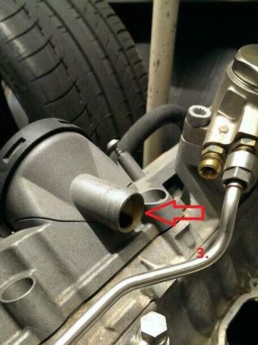

Auf Wunsch von Ingo hier eine kurze Anleitung die Motorentlüftung
( die dazu beiträgt das Motoröl in das Saugrohr gelangt ) zu optimieren.
Vom Druckbegrenzungsventil 3. am linken Ventildeckel ( der Motorentlüftung )
ist unter dem Saugrohr eine Y-Leitung, die zu den Stutzen 1. + 2. nähe der
Drosselklappen geht.
Über diese Leitung werden leider nicht nur Öldämpfe sondern auch Motoröl
in das Saugrohr gesaugt und der Verbrennung zugeführt.
( man sieht im letzten Bild im Stutzen 3. noch Reste von Motoröl ! )
Um das aktive Ansaugen des Motoröl zu verhindern, entfernt man die Y-Leitung
und verschliesst die Stutzen 1. + 2. mittel Gummikappen o.ä.
Damit kein Überdruck im Kurbelgehäuse entsteht
( dafür ist ja die Motorentlüftung da )
und die Öldämpfe nicht in freie gelangen ( gesetztliche Vorgabe ) verlegt man
eine neue selbst entwickelte Entlüftungsleitung ab 3. zu den Luftfilterkasten
wo ein Ansaugen von Motoröl nicht stattfinden kann.
( der Unterdruck und die Luftströmung ist hier zu gering )
Um eweilige Einwände zu entkräften, ich fahre seit Jahren mit dieser Variante
im V8 und es sammelt sich kein Pfütze Motoröl im Luftfilterkasten !
Eine Ölsammelbehälter, wie beim Turbomotor zum Teil benötigt wird, braucht
man beim Saugmotor nicht.
Tom

Die Motorentlüftung an dem Saugrohr raus nehmen und in den Luftfilterkasten legen fertig.
Tom

Du bist der Beste 🙂 tolle Anleitung...
V8 und V10 haben hier die identische Einrichtung... Oder?
Hi
Der V8 hat noch einen zusätzlichen Ölabscheidebehälter genau unter dem Halter
für die "Motorabdeckung" , aber im Prinzip der selbe Aufbau, zwei
Motorentlüftungsleitungen am Saugrohr.
Tom

Hallo Tom,
du sprichst hier aber vom Modell 42 stimmts...
Ich dachte der 4S hat ein kombinierte Einspritzung, d.h. der Kraftstoff überströmt die Ventile wenn er auf Saugrohreinspritzung läuft...oder?
was hat das damit zu tun ?
Der 4S kann nicht verkoken wegen der Zusatzeinspritzung und !
weil dieser Motor keine Tumble-Klappen mehr hat.
Unschön wie beim alten V10 ist aber das der Motor mit seinem
Unterdruck im Saugrohr bei geschlossenen Drosselklappen
( und auch im Teillastbereich ) Motoröl aus der Motorentfüftung saugt
und sich das Öl im Saugrohr sammelt.
Diesel Öl ist aber nicht verantwortlich für die Ventilverkokung.
Tom
