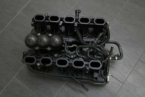

ich werde demnächst die Ansaugbrücke runter machen und die Ansaugkanäle mechanisch reinigen.
Dabei würde ich auch gerne das AGR deaktivieren und mir einen Ölcatchtank bauen.
Hat das jemand von euch schon gemacht ?

Auf Wunsch von Ingo hier eine kurze Anleitung die Motorentlüftung
( die dazu beiträgt das Motoröl in das Saugrohr gelangt ) zu optimieren.
Vom Druckbegrenzungsventil 3. am linken Ventildeckel ( der Motorentlüftung )
ist unter dem Saugrohr eine Y-Leitung, die zu den Stutzen 1. + 2. nähe der
Drosselklappen geht.
Über diese Leitung werden leider nicht nur Öldämpfe sondern auch Motoröl
in das Saugrohr gesaugt und der Verbrennung zugeführt.
( man sieht im letzten Bild im Stutzen 3. noch Reste von Motoröl ! )
Um das aktive Ansaugen des Motoröl zu verhindern, entfernt man die Y-Leitung
und verschliesst die Stutzen 1. + 2. mittel Gummikappen o.ä.
Damit kein Überdruck im Kurbelgehäuse entsteht
( dafür ist ja die Motorentlüftung da )
und die Öldämpfe nicht in freie gelangen ( gesetztliche Vorgabe ) verlegt man
eine neue selbst entwickelte Entlüftungsleitung ab 3. zu den Luftfilterkasten
wo ein Ansaugen von Motoröl nicht stattfinden kann.
( der Unterdruck und die Luftströmung ist hier zu gering )
Um eweilige Einwände zu entkräften, ich fahre seit Jahren mit dieser Variante
im V8 und es sammelt sich kein Pfütze Motoröl im Luftfilterkasten !
Eine Ölsammelbehälter, wie beim Turbomotor zum Teil benötigt wird, braucht
man beim Saugmotor nicht.
Tom
Imag3361
Imag3362
Imag3363

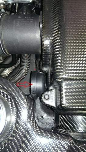

Super !
Ich kenne die Normaseite !
Um die Verbindung zum Luftfilterkasten zu bekommen, würde ich an deiner Stelle
noch ein zusätzliches Druckberegenzungsventil benutzen.
Als Schlauch würde ich die Hitrellschläuche nutzen, besser als Gummischläuche.
In etwa so wie im Bild
Tom

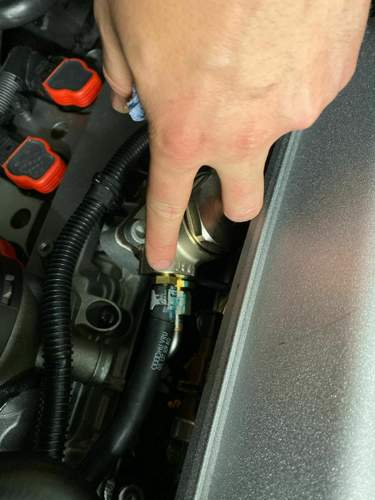

Ist das Druckbegrenzungsventil ein VAG Teil? Wenn ja hast Du da ne Teilenummer für mich?
034.129.101.C
Tom
Danke. Schaue ich mir an... ein normaler Winkel würde es auch tun. Gruß

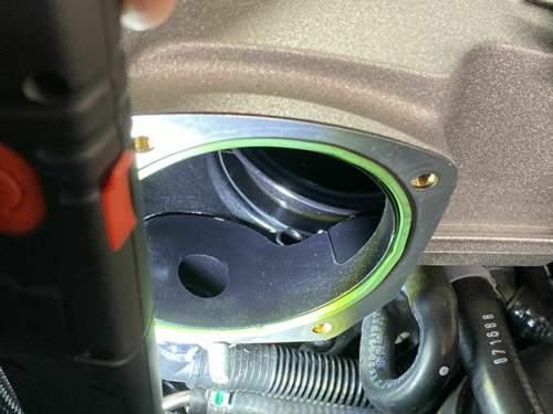

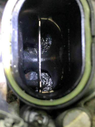

Auf Bild 1 sieht man gut stehendes Öl welches angesaugt wurde!
Bild 2 ist für Tom.
