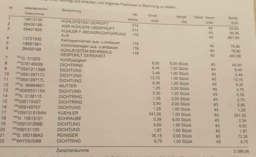

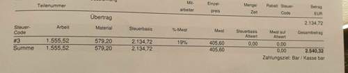

Hast Du eine Aufstellung, was mit den veranschlagten 3.000€ alles gemacht werden soll?
Also der AGR-Kühler, der die Verbindung zwischen Abgasen und Kühlflüssigkeit herstellt, kostet nicht Mal 10% der ganzen Aktion: https://shop.ahw-shop.de/...audi-abgasreinigung-agr-ventil-059131515ah
Dass man 3 Tage für die Arbeit benötigt, kann ich mir ehrlich gesagt auch nicht vorstellen.
Der AGR-Kühler scheint aus Alu zu sein.
