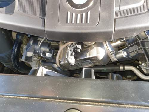

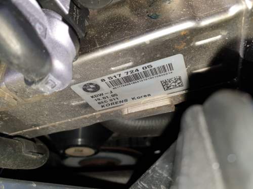

Leider wurden durch BMW AGR Kühler verbaut die schon 2005 in Korea gefertigt wurden, also URALT Teile in neue Autos verbauen und dann wundern dass diese defekt werden. Kann man am Typenschild des AGR Kühlers ablesen.
AGR X4 35d
AGR Typenschild
Das Produktionsdatum wird der 05.01.2019 sein.

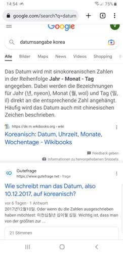

Screenshot-20230116-145412-chrome
Kann es sein, dass dieser AGR-Kühler nur eine Zwischenlösung ist? Zumindest wäre er mit diesem Produktionsdatum älter als mein Fahrzeug, was ebenfalls vom Rückruf betroffen ist. Macht eigentlich wenig Sinn
Die neuen sind aktuell schwer lieferbar. Bei Fahrzeugen die einen Kühlwasserverlust haben, wird der Kühler geprüft und bei defekt mit einem der alten getauscht. Die sollten dir das eigentlich auch mitgeteilt haben. Man bekommt dann später nochmal eine Meldung wenn das neue Teil da ist.
Das ist kein getauschter, sondern der ORIGINALE so wie das Fahrzeug gekauft worden ist. Dieser wird erst getauscht. Einen Tag in der Werkstatt wurde eingeplant. Bin gespannt was der "Neue" für ein Herstellungsdatum hat.
