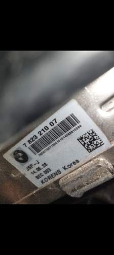

Das Datum derHerstellung des Kühlers ist mit 2005 schon richtig, er wurde auch noch nie getauscht - ist seit der Erstzulassung 2016 im Auto.
Kurz gesagt BMW verbaut Teile, die schon über 10Jahre alt sind - kein Wunder wenn die nach kurzer Dauer Probleme machen.
Wenn am 1.2.23 der "neue" eingebaut wird werde ich auf jeden Fall auf das Produktionsjahr schauen.
@roomster5 schrieb am 16. Januar 2023 um 14:57:39 Uhr:
Das Produktionsdatum wird der 05.01.2019 sein.
Gruß Volker
Kühler ist von 05.01.2019!!!! Es wird von rechts nach links gezählt bei den Korens kühler.
Der hier war mein alter. Laut deiner Aussage ist meiner aus 2028?

OK - bei mir wurde aber der Kühler noch NIE gewechselt und mein X4 ist von 2016. Da passt etwas nicht ganz
@Georg_90 schrieb am 19. Januar 2023 um 16:02:00 Uhr:
Nein.
28.06.2014
Gruß Volker

Meine Antwort war auch an goldwing, Sie haben natürlich recht mit Ihrer Antwort für das Datum des Kühlers
