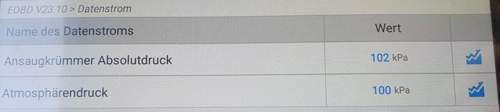

Ich hab mich dann mal weiter durchgekämpft und eine Grafik gefunden, wo eindeutig ein Sensor aus der Reihe schlägt.

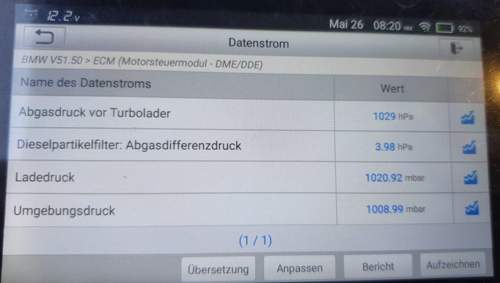

Ich hab das versucht mal auszulesen mit dem Diagnosegerät von einem Bekannten. Der hat drei verschiedene Modi.
OBD
Datenstrom 1
Datenstrom 2
So. Schlauer bin ich jetzt auch nicht. Ja, es gibt Abweichungen. Aber welcher Sensor ist jetzt welcher? Und so groß sind die Abweichungen nun auch nicht.

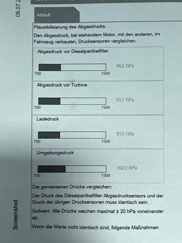

...nach Motorstillstand herrscht im gesamten Luftmassensystem Umgebungsdruck. Dabei werden die Signale (Spannungswerte) aller Drucksensoren im Luftmassensystem registriert und verglichen. Master ist bei dem Vergleich der im Motorsteuergerät (DigitaleDieselElektronik - DDE) fest verbaute Umgebungsdrucksensor.
Bei EUR5-Motoren - wie hier - messen alle Sensoren den Absolutdruck.
Bei EUR6-Motoren gibt es am DPF einen Differenzdrucksensor mit 2 Schlauchstutzen, der im Idealfall bei Motorstillstand "0,0mbar" signalisiert.
Die Bilder zeigen keine wesentlichen Unterschiede bis auf den erheblich abweichenden Wert des Umgebungsdrucksensors in Bild 1 - das ist etwas rätselhaft.

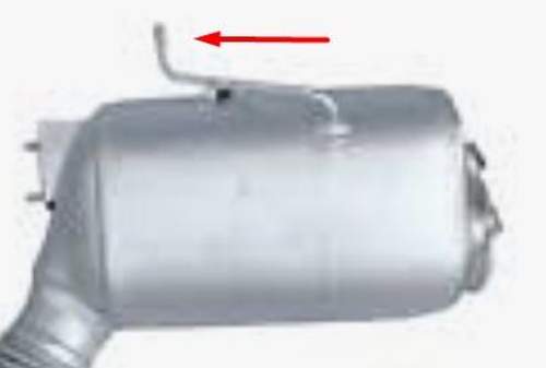

Zumindest die gezeigten Messwerte des "Abgasdrucksensors vor DPF" geben den Fehlereintrag "25C800" nicht her. Neben einem Defekt von Sensor bzw. der Kabel-/Steckverbindung kann auch eine rußverstopftes Verbindungleitung zum Sensor verantwortlich sein, die ein Gasvolumen einschließt und somit erhöhte Gegendruckwerte verursacht (Bild). Der in Bild 3 genannte Differenzdruck (3,98hPa) ist aber viel zu gering, um einen Fehler zu setzen.

Bild 1 ist NICHT von meinem BMW. Das war nur ein Beispielbild, wo die Abweichung relativ eindeutig war.
Differenzdruck (3,98hPa) war jetzt bei Motorstillstand.Also sollte eigentlich 0 sein.

...3,98hPa ist quasi "0" und weit vom Toleranzlimit der Drucksensoren entfernt.
Der Differenzdruck im Leerlauf hängt vom Beladungszustand des DPF ab, also der Größe des Ölaschedepots, das stetig zunimmt und nicht per Regeneration abgebaut werden kann und dem aktuellen Rußbesatz. Der Differenzdruck ist demnach auch davon abhängig, wie lange die letzte Regeneration zurückliegt. Deshalb gibt es keine allgemeingültige Aussage.

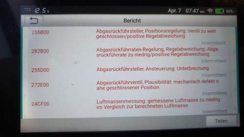

Welche weiteren AGR-Fehler waren den anfangs registriert? "24CF00" kann auf ein offen hängendes AGR-Ventil zurückzuführen sein - das ist aber nur eine mögliche Ursache von vielen (s.o.).
3,98 sind 3,98 und nicht 0
3,98 sind aber ok, aber auch nur eine Momentaufnahme.
3,98 habe ich bei mir im Leerlauf, wenn der DPF halb voll ist
0,9 wenn er leer ist und acht, wenn er voll ist
...3,98hPa entsprechen in Erdbodennähe einer Höhendifferenz von 30m.

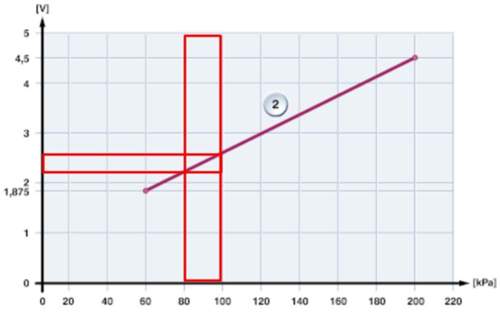

Wie man der Kennlinie des Sensors entnehmen kann, ergibt eine Druckdifferenz von 20kPa = 200hPa einem Signalspannungsunterschied von ca 0,35V.
Damit entsprechen 3,98hPa einer Spannungsdifferenz von 0,007V - an so einem Wert kann man - unabhängig von variablen Randbedingungen - keine Diagnose festmachen. Wenn es so wäre, hätte BMW die Sensoren bei der NASA gekauft und die Toleranzen anders bemessen.

Den ursprünglichen Fehler weiß ich nicht mehr genau, es war aber auf jeden Fall etwas mit "AGR mechanisch defekt". Nach dem Ausbau hat man auch festgestellt, daß Spiel vorhanden war.
Mit dem Nicht-BMW-BorgWarner-AGR kamen die Fehler, die im anhängenden Bild sind. Der 25C800 war auch vorher noch da, verschwand aber nachdem ich den entsprechenden Sensor getauscht hatte.
Die AGR-Fehler waren zwar da, aber das schreckliche Ruckeln war weg. Ein Bekannter von mir hat wohl auch mittels Stellglieddiagnose das AGR-Ventil durchgefahren und es hat prinzipiell funktioniert.
Im 1erforum hat man mir empfohlen, ein AGR-Ventil original von BMW zu kaufen und dann wären die Fehler zu 99% weg. Hab ich getan, war etwas erstaunt, daß das Original-BMW-Teil auch von BorgWarner kommt und fragte mich, ob es überhaupt SInn macht, das jetzt noch einmal zu tauschen. Allerdings hat man nach dem Ausbau gesehen, daß die beiden AGR-Ventile von der Herstellung nicht annhähernd identisch sind.
Egal, seit dem das Original-BMW-BorgWarner-Teil drin ist, sind die AGR-Fehler zuverlässig verschwunden. Dafür kam der 25C800 wieder und der 24CF00 ist immer noch da.
